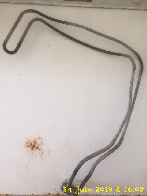

thermoplongeur tout gondolé mais pas en cour-circuit
créé le 24/06/2019 à 16:52
thermoplongeur 3000w tout "gondolé" mais pas en "court-circuit", il bloque le balais inférieur.
Le "Klixon" de fond de cuve semble ok.
quelle peut-être la cause de cet aspect gondolé ?
le 24/06/2019 à 18:51
c'est suite à une surchauffe
- vérifier la sonde ou ( klixon suivant les modèles de certain constructeur)
- redresser la résistance à la main de telle façon quelle ne se touche plus.
le 24/06/2019 à 19:05
Merci, mais justement, j’ ai testé le klixon, il joue bien son rôle pourtant donc je ne m’explique pas la surchauffe ???
le 25/06/2019 à 14:42
Le thermoplongeur chauffe à vide ou avec un niveau d'eau insuffisant. Il faut contrôler l'état des durites,n chambre de compression également. L'eau doit ensuite être à fluer de la résistance pour ne pas chauffer dans le vide.
