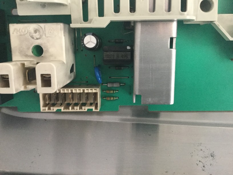

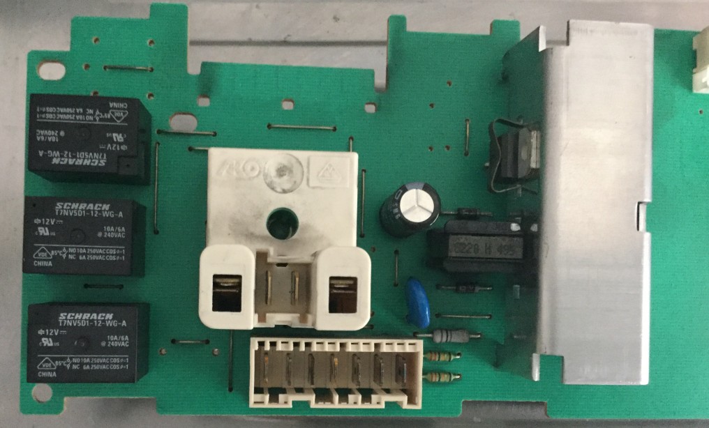

Ma machine a laver Bosch WOP2001FF/13FD a rendu l’âme. Plus aucun affichage ni réponse lorsqu'on essaie de la mettre en marche. Depuis quelques mois, il lui fallait du temps pour "booter" (environ 5min sans affichage) et me permettre de lancer un lavage.
Après démontage de ce qui semble être la carte électronique de puissance (Ref: 5WK59046 08), j'ai découvert un résidu noir autour de plusieurs composants (la puce TNY264GN et entre une diode et une bobine).
J'ai teste les différentes résistances et je trouve 100 ohms pour la grise et 113K ohms pour les vertes sur la photo ci-jointe. Les 113K ohms semblent-elles valide ?
Les diodes ont l'air de marcher (test au multimètre).
Aucune idée de la façon de tester la TNY264GN.
Je compte remplacer tout ce beau monde (TNY264GN, résistances et diodes). Est-ce que je fais fausse route ou cela semble correcte ?
Je remercie d'avance ceux qui peuvent m'aider.

le 25/06/2019 à 15:14
les résidus noirs entre TNY la diode de snubber et le transfo de flyback : normal ces résidus sont attirés là par effet électro statique
donnez un coup de pinceau de nettoyage et tout sera ok
la résistance grise de 100 ohms c'est la résistance ballast de l'alim elle est ok
les autres R sont des résistances de circuits de surveillance " watch dogs" ( 150 ou 220k) pas concernées
si la R ballast est ok remplacer le TNY est à priori inutile sauf si il se met en sécurité sur courant ou sur température
par contre il faut mesurer les 2 sources basses tensions la +13.5v et la +5v en sortie du régulateur 78M05
le petit bout de photo de la carte que vous postez ne permet pas d'en dire +
cdlt

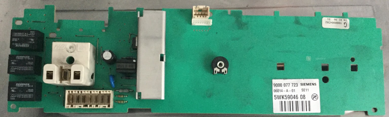

Voici des photos un peu plus complète.
Face avant:
le 26/06/2019 à 09:36
Détail:
le 26/06/2019 à 09:45
Et enfin la face arrière où malgré l’absence de détail sur la photo, on peut voir un régulateur (?) tout en bas et au milieu (réf: 8MO5BG RW541).
le 26/06/2019 à 14:06
8M05BG est bien un régulateur sortie +5v
la définition des photos est beaucoup trop faible pour que je puisse zoomer et ,éventuellement, en dire plus
envoyez moi plusieurs ( 2+2) photos de bonne définition ( 2Mo min ) de la carte entière coté composants ET coté soudures et là je saurai peut être en dire plus car il faut identifier la R Ballast et le power switcher
mamigasAwanadoo point fr ( remplacer A par aro base)
bonne journée
mamigas
le 27/06/2019 à 19:11
bonsoir
photos vues et analysées
résumons
résistance ballast de 100 ohms ok
les 2 résistances du dessous sont des 220000 ohms +/-5% ( rouge rouge noir orange doré) ne sont pas concernés par votre pb car ce sont des R de watch dog et si vous mesurez 113k c'est que les 2 doivent etre en // par un circuit quelconque il est alors normal que votre mesure donne en gros 220000/2
regulateur 78M05 ( voir le plan du boitier sur le net)
mesurer entre
entree régu et masse ( qui est le tab de soudure sur la carte) devez trouver 13.5v +/-0.5v
mesure entre sortie régu et masse devez trouver +5v +/-0.25
si pas de tension alors souci au niveau du power switcher TNY264 qui doit être en court circuit il est hs mais il a du dans sa chute tuer plusieurs autres composants sur la carte en particulier dans la boucle de régulation qui pilote le tny2614
bien cordialement
mamigas

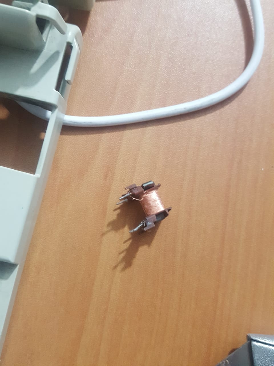

SVP je veux connaitre la tension d'entré et de la sortie de cette bobine dans la photo ci-joint
le 01/11/2019 à 15:04
bjr kabiri .
une bobine n'est pas définie par une tension d'entrée et /ou de sortie mais par une valeur en micro ou milli henry et une résistance ohmique .
n'espérez pas de reponse car
1/ on ne sait pas d'où elle vient
2/on ne sait pas quel est le problème
3/ on ne sait pas pourquoi vous la mettez en cause
vous voulez des infos ? alors expliquez votre pb et précisez
