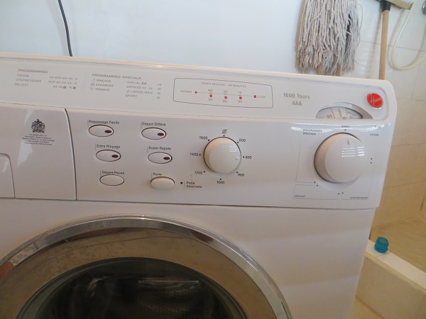

pouvez vous mettre 2 photos de l'appareil
- la 1) photo complet
- la 2) photo du bandeau

le 21/06/2019 à 15:12
J'ai pu réduire la taille de l'image
Cela convient il?

Sur votre appareil, comme il n’y a pas d’écran digitale
Les codes erreurs se lise de cette façon :
Compter le nombre de clignotement d’un voyant (exemple 5 clignotement pause 5 clignotement pause et ainsi de suite)
Donc veuillez s’il vous plaît nous remettre le nombre de clignotement que vous avez
le 22/06/2019 à 16:10
En fait quand j'appuie sur le bouton "départ pause" tous les boutons clignotent sans arrêt (j'ai arrêté au bout de 30 clignotements)
Cela vous aide-t-il?
Merci beaucoup

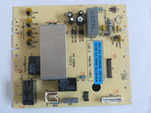

- faite une photo recto,verso de la carte pour confirmer se que vous direz.
le 23/06/2019 à 17:06
Ci joint photos recto verso de la carte électronique
A priori rien de visible comme défaut potentiel
le 24/06/2019 à 08:22
êtes vous sur qu'il n'y a aucun voyant qui clignote?
effectivement il n'y a rien de suspect sur votre carte.
- donc il faudra contrôler les composants un à un.
si vous n'êtes pas capable de le faire ,faite appel à mamigas,pour le joindre par mail.
mamigas A wanadoo.fr (remplasser la lettre (A) par arobase)

Mon ami ingenieur electronicien a vérifié la carte et n'a rien trouvé sur les composants qu'il a pu tester (resistances, condensateurs, transistors etc). La seule chose qu'il n'a pas pu vérifier ce sont les circuits intégrés
Le modèle de carte pour mon lave linge H 16747 n'est plus dispo et serait semble-t-il remplacé par le module 48K de Hoover (site Buyspares.fr)
Celui ci est tout de même à plus de 200 euros
J'hesite à le commander car je ne sais pas si cela résoudra mon problème
Qu'en pensez vous?
