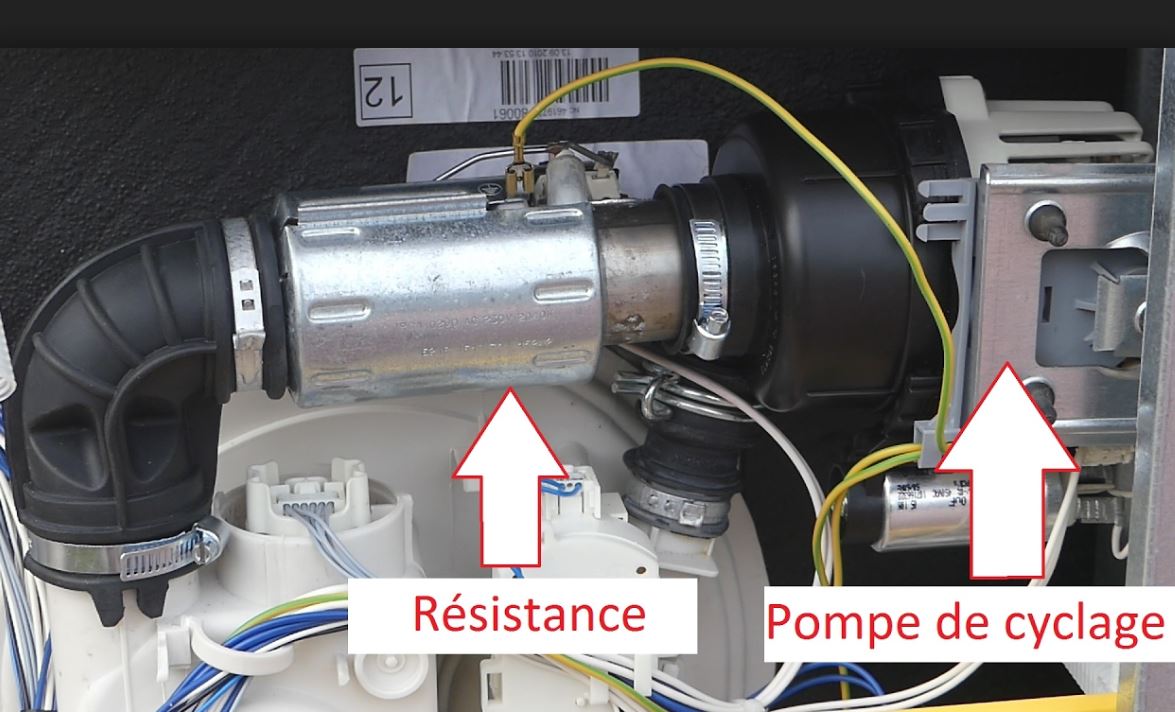

j'ai une panne F5 depuis quelques temps sur mon lave vaisselle Whirlpool ADG 699.
-Dans un premier temps, j'ai remarqué qu'au niveau de la connectique de la pompe de cyclage celle ci était cramée. J'ai donc remplacé le connecteur brulé par 2 cosses plates isolées. Le lave vaisselle à re-fonctionner quelques temps. Mais la réparation été un peu précaire car les cosses tenait mal je pense.
Puis l'erreur F5 est ré-apparue quelques jours près, j'ai alors changé la pompe de cyclage, je suis passée sur le nouveau modèle (résistance en tunnel), là nickel tout s'est bien passé et le lave vaisselle à re-fonctionner environ 2 semaines, puis de nouveau panne F5 de temps en temps, puis plus rien. L'erreur F5 apparaît désormais systématiquement au bout de quelques minutes peu importe le programme.
-Quand je lance le lave vaisselle, la vidange se met bien en route, puis le programme se lance, on entends l'eau arrivait dans le bas du lave vaisselle puis plus rien, silence...et au bout de quelques minutes, de nouveau le lave vaisselle se vidange et l'erreur F5 appairait. Et quand j'ouvre le lave vaisselle, il est complètement sec!!
Quelqu'un saurait d'ou vient le problème svp ?

Faites une mesure de la valeur de la résistance, elle doit faire dans les 25 ohms.
le 19/06/2019 à 08:22
- vérifier la connectique entre la pompe de cyclage et la carte électronique
- vérifier la carte électronique si rien ne semble suspect.
il faut impérativemnt remettre la connectique d'origine sinon vous n'arriverez pas à résoudre le problème.(le code erreur F5 restera dans la mémoire de l'éprom)

Bonjour, merci pour vos réponses, comment test on la résistance et la carte électronique svp ?
J'ai remis la connectique d'origine, est rien en se passe , toujours la panne F5 au bout de quelques minutes après avoir lancé le programme.
le 30/06/2019 à 10:29
suite à votre première intervention qui n'a pas fonctionner comme vous dite longtemps
la carte électronique c'est mis en défaut
- donc contrôler le moteur de cyclage pour commencer.
faite un essais seul en branchant un câble volant sur du 220v (le moteur doit tourner librement)
si résultat est nul (faire ceci)
contrôler la valeiur de l'enroulement moteur?
si résultat bon
faite le contrôle de la carte électronique (voir s'il y a rien de suspect
