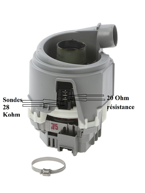

J'ai besoin d'aide pour savoir comment tester cette sonde.
Mon lave vaisselle SIEMENS sn56m597eu ne chauffe plus, cette pièce peut-elle être responsable.
le 12/06/2019 à 21:03
la panne classique quand ça ne chauffe plus. c'est la rupture de la résistance chauffante.les sondes de température qui régulent la chauffe sont sur le corps de chauffe à coté du bornier de la résistance chauffante elle même intégrée à la turbine

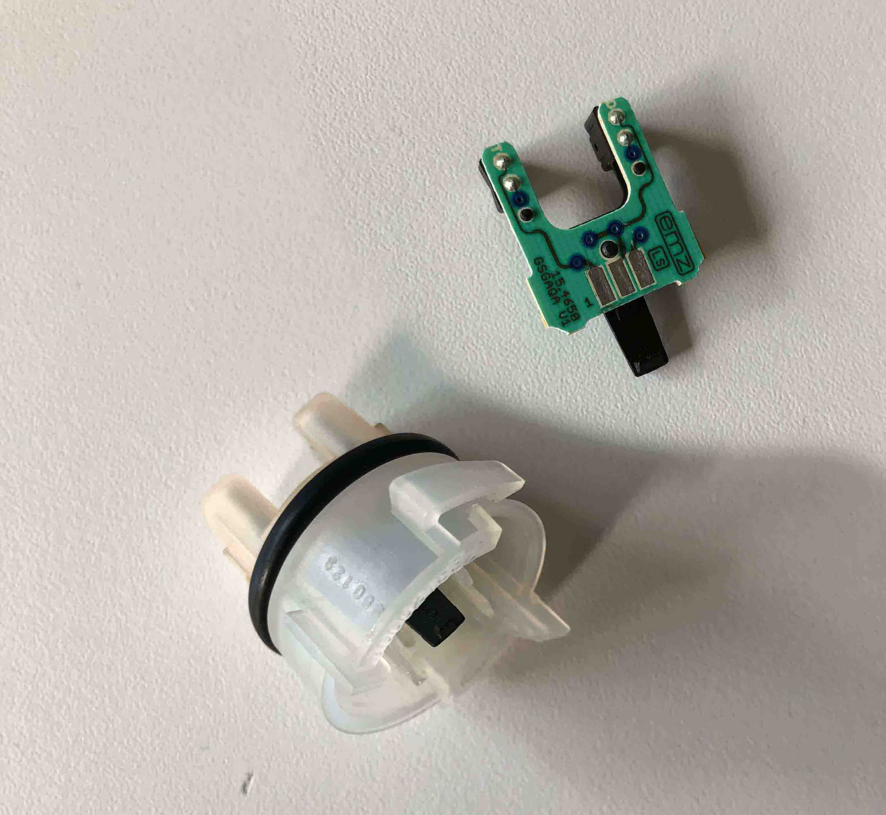

Si je trouve, en prenant votre photo comme référence, 30kohm entre les extrêmes de la sonde et 15kohm entre la borne centrale et les bornes extrêmes , puis je considérer qu la sonde est bonne ?

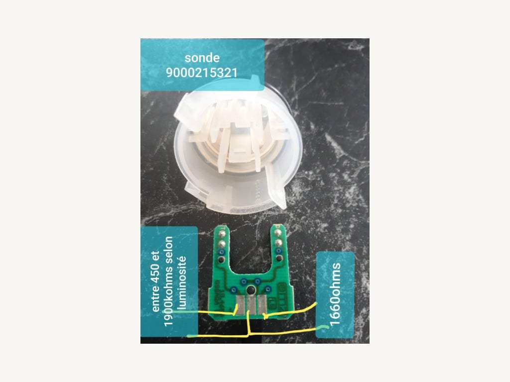

Par contre, sur ma sonde externe (circuit imprimé logé dans bague plastique transparent réf 9000215321), je trouve une valeur qu'entre borne centrale et borne droite ~1660 ohm à température ambiante. Entre borne centrale et borne gauche la valeur oscille entre 450kohms et 1900kohms selon l'intensité de lumière... Serait-elle HS ?

le 22/10/2019 à 12:43
avant toute chose est ce que la résistance chauffante n'est pas coupée suivant les modèles il y a deux ou trois fils rouges qui arrivent sur la pompe il faut trouver environ 20 ohm entre les deux bornes où arrivent les deux fils rouges s'il y en a deux et environ 20 ohm entre les bornes où arrivent les deux fils rouges droite et gauche s'il y en a trois la borne centrale étant dans ce cas un point milieu et donne 10 ohm de chaque coté avec les bornes voisines

Je pense m'être très mal exprimé dans mon post. Les valeurs trouvées de 30ko et 15ko correspondent aux bornes de la sonde fléchée sur la photo du groupe pompe-résistance (ou est noté 28ko).
Sur les bornes de la résistance, je trouve 19,3 ohms (et j'ai aussi fait le test de continuité (il me semble que cet ensemble soit bon et il est identique à la photo - 2 fils d'alimentation rouge + 1 fils vert/jaune de terre).
Mes interrogations portent plutôt sur la sonde représentée sur la première photo du haut, parce que je ne sais pas quelles valeurs on doit trouver, ni à quoi elle sert exactement. J'ai lu qu'elle pouvait avoir un rôle dans le déclenchement du chauffage de l'eau, est-ce que vous auriez des informations à me communiquer là dessus ?
Merci d'avance.
le 24/10/2019 à 10:06
C'est la sonde de turbidité je ne pense pas qu'elle soit en cause elle réagit à la lumière .vérifier le relai de chauffe sur la carte de puissance la ou arrive les deux fils rouges.

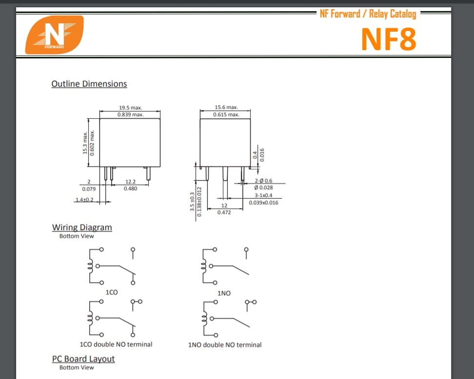

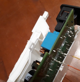

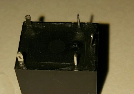

le 24/10/2019 à 18:10
Avant de le désolidariser je testerai la bobine,puis si elle est bonne je souderai deux petits fils sur les picots de la boboine .si en marche le 5 volt ,arrive dessus alors que le 220 volt n'arrive pas aux deux fils rouges c'est que le relai est HS sur la photo la bobine c'est les deux picots de gauche

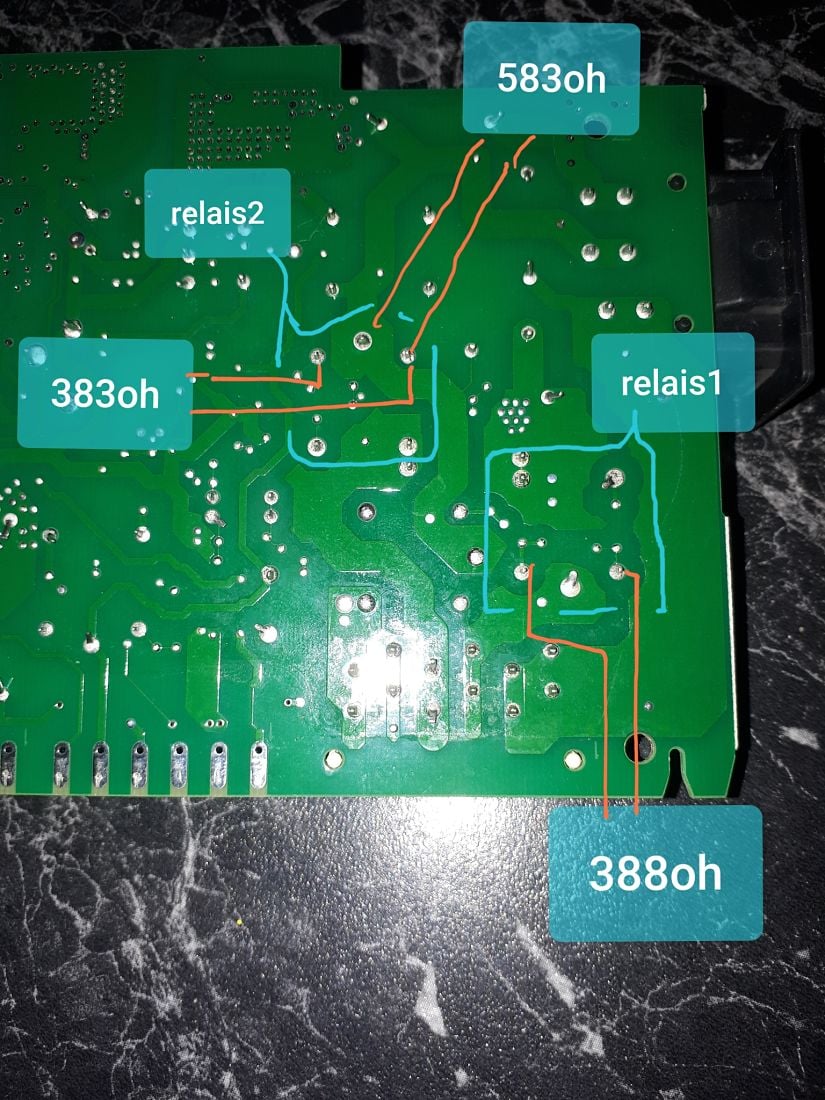

Je vous remercie pour vos indications, malheureusement je ne sais pas comment trouver le relais. jai repéré sur la carte l'arrivée des fils rouges qui alimentent la résistance et repéré les relais qui sont susceptibles d'être un relais de puissance. Je ne peux pas joindre 2 photos, alors je fais un second message pour vous la montrer.
Je m'aperçois que je ne vous ai même pas dit l'objet de ma panne : lave-vaisselle Siemens modèle SN26M283FF01 qui ne chauffe pas. Le cycle de lavage se fait en totalité sauf que le LV ne s'éteint pas, il reste sur "0.00". Bien sûr la vaisselle n'est pas très propre puisqu'il n'y a pas d'eau chaude.
le 24/10/2019 à 22:11
Sur le côté soudure de la carte j'ai relevé les valeurs suivantes en plus d'avoir le signal de continuité. Entre les 2 autres plots de chaque relais il ne se passe rien.
Je n'y connais rien, mais je trouve curieux d'avoir une valeur de 583ohms entre borne milieu et borne droite sur relais2 alors que sur le relais1 on ne trouve rien entre ces 2 bornes ??? Ce sont pourtant les mêmes relais !
Qu'en pensez vous ?
Bonne soirée
le 30/10/2019 à 07:10
Relai N° 2 le contact travail est entre la borne centrale et celle de gauche cette dernière devrait être directement reliée à un des fil rouge. Quelle tension aux borne de la bobine en fonctionnement ?

le 31/10/2020 à 11:01
j'ai suivi la même logique que danielm sauf que mon capteur optique n'a pas de resistance entre 2 bornes sur 3.
le 31/10/2020 à 15:50
Entre 1et2 il semble que se soit la cellule réceptrice entre 2 et 3 ce serait la cellule émettrice. Si le capteur est HS un code de défaut E25 ,ou F25 devrait s'afficher.Si vous avez changé la pompe vous avez en même temps changé la résistance chauffante puisqu'elle est intégré à la pompe. Il faut donc vérifier le relais qui alimente un des fils rouge de la résistance.

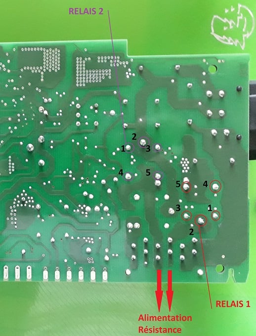

le 31/10/2020 à 17:42
j'ai besoin d'aide car je ne comprends pas le schéma de ces relais. j'ai bien votre photo avec les patte de bobine à gauche.
Et surtout je n'ai pas le même résultat entre les 2 relais au niveau des resistances. Pouvez vous m'éclairer. Pouvez vous me dire entre quelles bornes je doit mettre les 5 volts de la commande ?
le 31/10/2020 à 18:53
entre 4 et 5 du relais 2 mettre 5 volt et vérifier qu'alors la résistance est nulle entre 1 et 2. mais moi je testerais après avoir dé-soudé le relais sinon on envoi du 5 volt sur le microprocesseur.

le 01/11/2020 à 00:09
Effectivement si le relai est bon, c'est le microprocesseur qui ne commande plus le relai,et dans ce cas il faut changer la carte, mais ça vaut la peine de vérifier.
le 01/11/2020 à 10:57
j'ai trouvé le plan et j'ai bien une résistance entre 3 et 1 donc la bobine ne semble pas claquée. je vais tester les 2 relais en faisant fonctionner la bobine avec 5V DC. Mais avant de le faire est ce vraiement sans risque pour la carte ? Je sais que pour la bobine en elle même pas de problème de polarité mais pour la carte y a t il un risque de court circuit ?

le 04/11/2020 à 13:39
bonjour, j'ai soudé deux fils sur les bornes 1 et 3.
En chauffe 0 V aux bornes de la commande.
En revanche lorsque via une batterie on applique un tension sur ces mêmes bornes le relai clac et le courant de puissance arrive bien à la résistance.
Le relai fonctionne mais la carte ne donne plus l'info sur la commande. La carte est elle HS ou est ce un sonde qui donne une mauvaise info qui bloque la commande du relai ?
le 04/11/2020 à 22:26
Les sondes de température qui limite la chauffe font partie de la pompe qui est neuve donc il n'y aurait rien qui empêcherait la résistance de chauffer. Il semblerait que la carte soit HS c'est le microprocesseur qui commande directement la bobine du relai. Une dernière vérification peut être sur la liaison entre la sonde et la carte.
le 04/11/2020 à 22:33
lorsque l'on mesure la resistance via le cable qui va de la carte aux sondes on retrouve bien une continuité pas exactement les 28 Kohm. Donc si il n y a pas une autre sécurité la carte est HS ?
le 05/11/2020 à 12:40
Hélas. bosch-home.fr/boutique-liste-des-produits/00655487. Bien vérifier si 00655487 est le bon numéro 153€ plus le port
