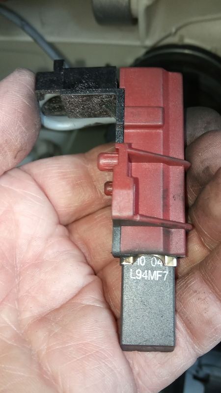

J'ai un lave-linge INDESIT WIL13FR 46328610000 qui n'essore plus ou très peu en fin de mode lavage.
J'ai essayé de lancer un mode "essorage" seul mais il ne se lance pas.
J'ai démonté les charbons, il reste environ deux centimètres de longueur quand ils sont sortis.
J'ai touché la partie en contact avec les charbons et elle est couverte de poussière noire, peut-être ça qui fait un mauvais contact ?
Pour info, j'essore toujours à 1300 tours/mn.
Je n'ai pas trouvé sur vos tutoriaux comment enclenché le mode "code erreur".
Merci à vous.

Est'ce que le charbons entrent bien en contact avec le collecteur du moteur ? Un epoussetage du moteur pourra être la bienvenue.
le 31/05/2019 à 10:19
Bonjour Sebmenager,
J'ai commandé des charbons neufs pensant que ceux en place étaient trop court, mais j'ai dû mal comprendre l'explication donné sur une vidéo du net.
Il y a plus d'un centimètre qui sort du support donc ils devraient être en bon état en fait...
Par contre effectivement quand j'ai touché la partie du moteur où ils reposent , j'avais plein de poussière noire sur les doigts !
Je vais nettoyer de suite et faire un essai, je reviens vers vous pour vous dire.

Bon...j'ai bien nettoyé la partie en contact avec les charbons.
- Courroie OK
- Essai mouvement hélice pompe OK (elle ne tourne pas toute seule et revient en position, pas de test via multimètre car pas cet outil).
- Appui long sur bouton ON-OFF pour réinitialiser codes erreurs (rien ne s'est allumé)
1 - bouton sur "rinçage", l'eau arrive dans la cuve jusqu'au niveau du joint de port.
2 -j'arrête la machine, puis bouton sur essorage, la machine remet de l'eau.
3 -j'arrête la machine, puis bouton sur "vidange", l'eau remet de l'eau jusque moitié porte !
4 - j'arrête la machine, puis bouton sur cycle court 1, et essorage sur 1200 tours /mn au lieu de 1300, j'attends pour voir si elle fait un cycle complet. Et au moins que l'eau se vide !!!!

le 03/06/2019 à 19:11
J'ai lancer un programme "essorage" simple.
Le tambour s'est rempli d'eau comme pour un lavage.
J'ai mis sur pause puis programme "vidange", la machine se remplissait à nouveau.
Donc arrêt puis programme lavage "11 court 30mn" et là miracle elle essore !
Je la laisse finir pour faire un essai avec du linge cette fois-ci.
Bizarre tout ça.
le 03/06/2019 à 21:18
...elle a lavé programme 11 court puis essoré à 1000 trs/mn !
MERCI Sebmenager !
