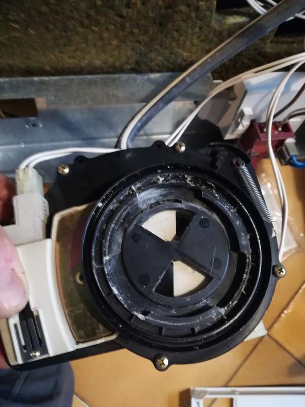

Une panne sur ce modèle qui fonctionne encore très bien. Il semble que ce soit le Turbo Thermic Ultra qui soit défaillant.
Les "ailettes" ne se referment plus.
Est ce que je prends un risque en enlevant les 4 vis de la pièce ?
Comment savoir si la pièce est défaillante ?
le 22/05/2019 à 17:24
Vous pouvez accéder au mécanisme intérieur sans soucis afin de vérifier son fonctionnement.
