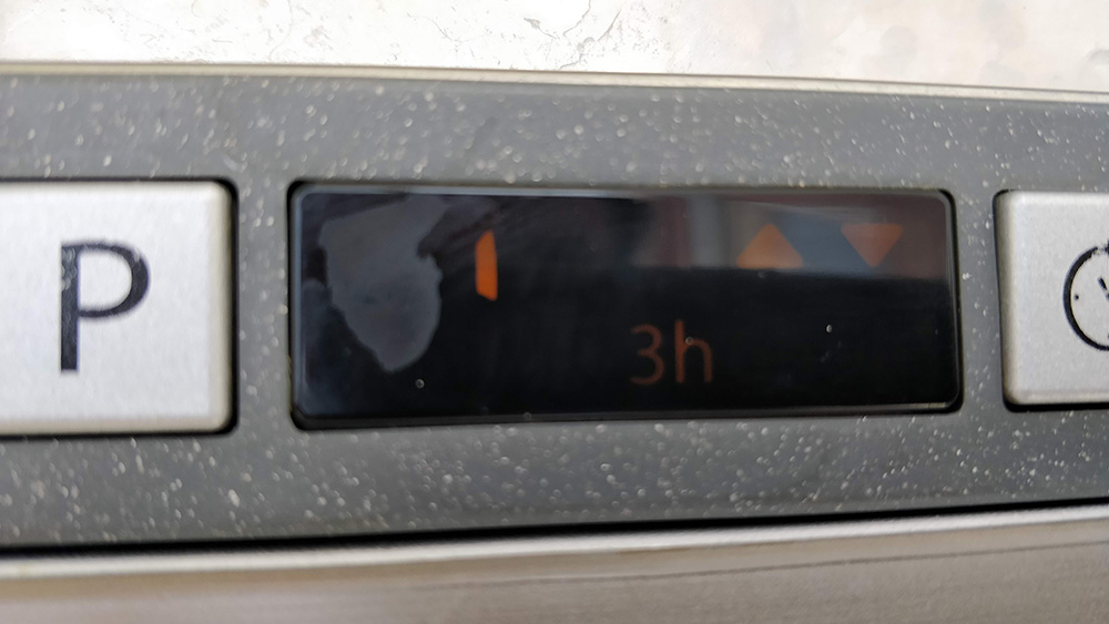

Bonjour, je posséde un lave vaisselle ariston hotpoint lfta+2284a qui fonctionne depuis plus de 6 ans parfois plusieurs fois par jour.
Hier après aucun autre symptome précédent, l'affichage était bizarre: le voyant de départ différé 3h est affiché. J'appuie plusieurs fois, le 3h s'eclaire un peu plus, plusieurs autres pressions font bien défiler les 6h et 9h, mais le 3h reste allumé.
En appuyant sur le bouton programme, la valeur par défaut étant 1, le 1 se coupe en 2 et 2 fleches, que je n'avais jamais vu, s'affichent.
J'ai fait plusieurs pressions sur le bouton programme pour faire un rinçage (programme 4), il y a bien le bip mais l'affichage reste identique, je lance le lavage et c'est le programme 1 qui s'est lancé. La vaisselle est resortie propre et il n'y a pas eu de problème de chauffe.

Cela ressemble en effet à une anomalie liée à l'électronique de votre appareil; le remplacement du module devrait solutionner votre problème.
