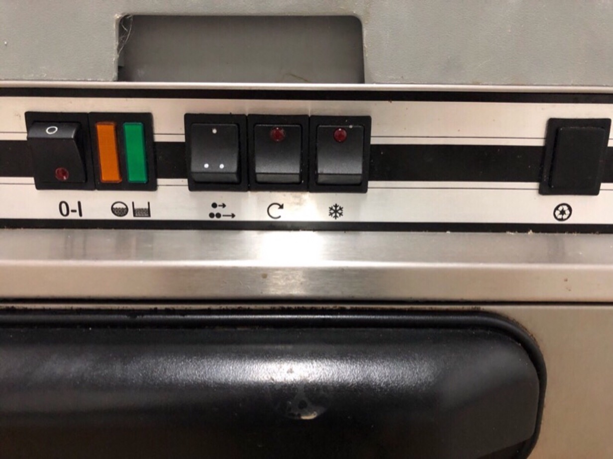

Après acquisition d'une maison nous avons un lave-vaisselle ou lave-verres hilta S42 T mais nous ne.savons pas l'utiliser. Nous ne savons pas à quoi servent les boutons sur le tableau de commande ainsi que les voyants.

Faites nous une photo.
le 14/05/2019 à 19:52
Voici la photo
Merci beaucoup
le 28/06/2021 à 20:11
De gauche a droite
Bouton marche arret
Voyant cuve en chauffe ou chaude
Voyant vert niveau d’eau dans la cuve
Bouton de cycle court ou long 1 point court 2 point long
Bouton suivant bouton de mise en marche restez appuyé jusqu’au lancement du cycle
Bouton suivant envoie de l’eau froide dans la cuve pour rincer la cuve après vidange par exemple
