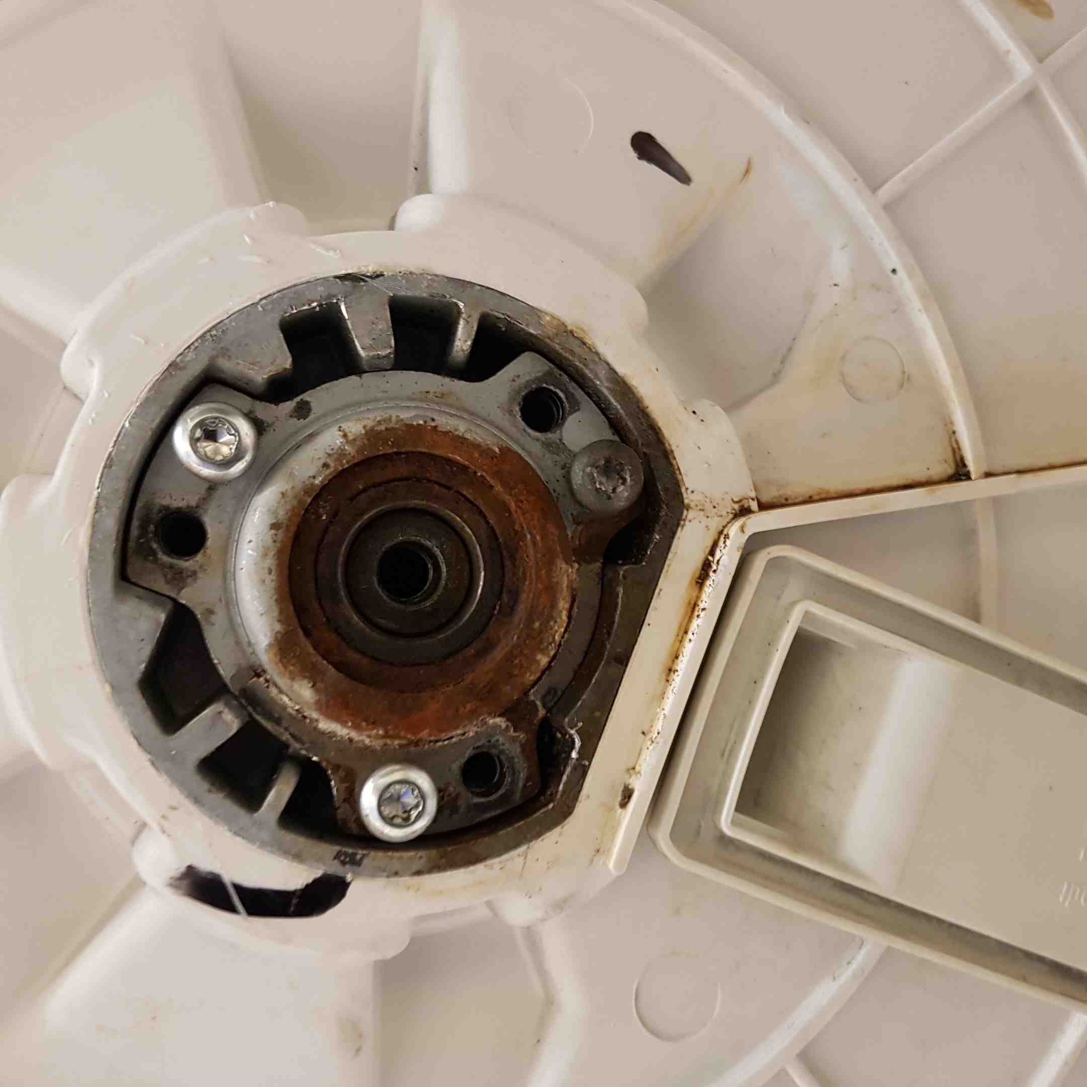

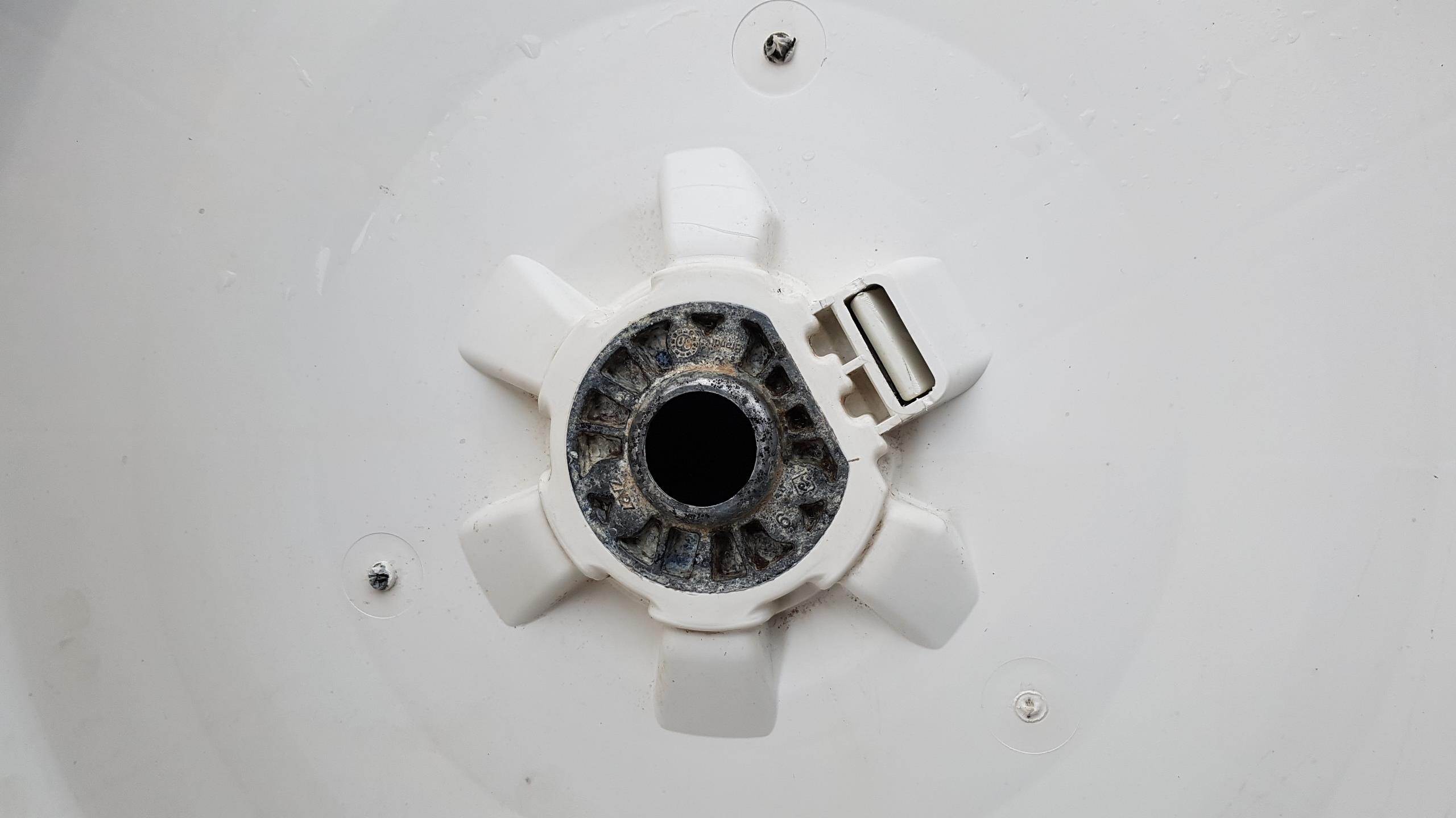

Je dispose d'un lave-linge Brandt type Maxi1489/F04.
Suite au constat d'une fuite brunatre sur le coté gauche de la machine j'ai pu observer que le palier de roulement est défectueux.
Ayant racheté la pièce, j'ai démonté les vis de l'ancien ainsi que l'ensemble des vis qui maintiennent le flasque latéral blanc, car le palier est inséré par l'intérieur (coté tambour).
Je n'arrive pas à ôter le flasque, il bouge légèrement mais je n'arrive pas à le déposer.
Faut-il déposer autre chose : pompe, résistance...?

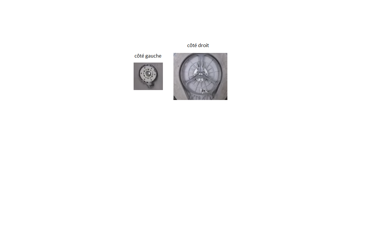

si votre lave linge, dispose des paliers de ce type, voir photo.
il existe une vidéo montrant comment changer les paliers de roulement.
taper sur votre moteur de recherche:
Comment changer le roulement palier du tambour de votre lave-linge ?
et vous prenez celui du site sparé...ka
sinon faite nous des photos pour vous orientez.

Ci-joint une photo du palier que je dois remplacer

pour retirer le palier du côté gauche
reirer la tôle latérale
retirer la vis centrale (clé tox 40)
prendre un arrache moyeu pour sortir le palier
(ne pas toucher au 3 vis du palier ,le palier se retire en un seul bloc.
côté droit
retirer la tôle latérale
retier la courroie
retier la vis centrale de la poulie tambour
retier la poulie
retier le palier avec un arrache moyeu(sans toucher au 3vis )

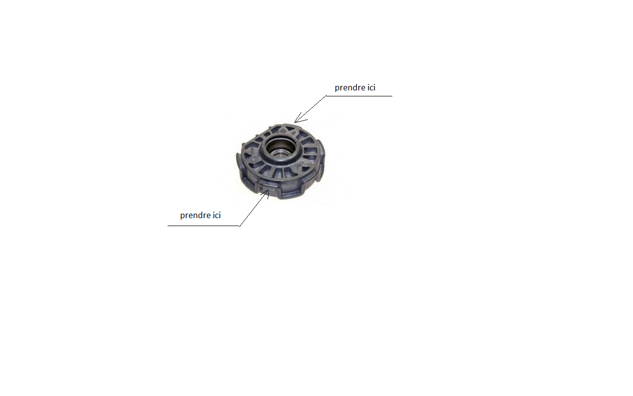

le 08/05/2019 à 08:03
avec un arrache moyeu 2 branches çà ira très bien
voir photo pour savoir ou prendre sur le palier

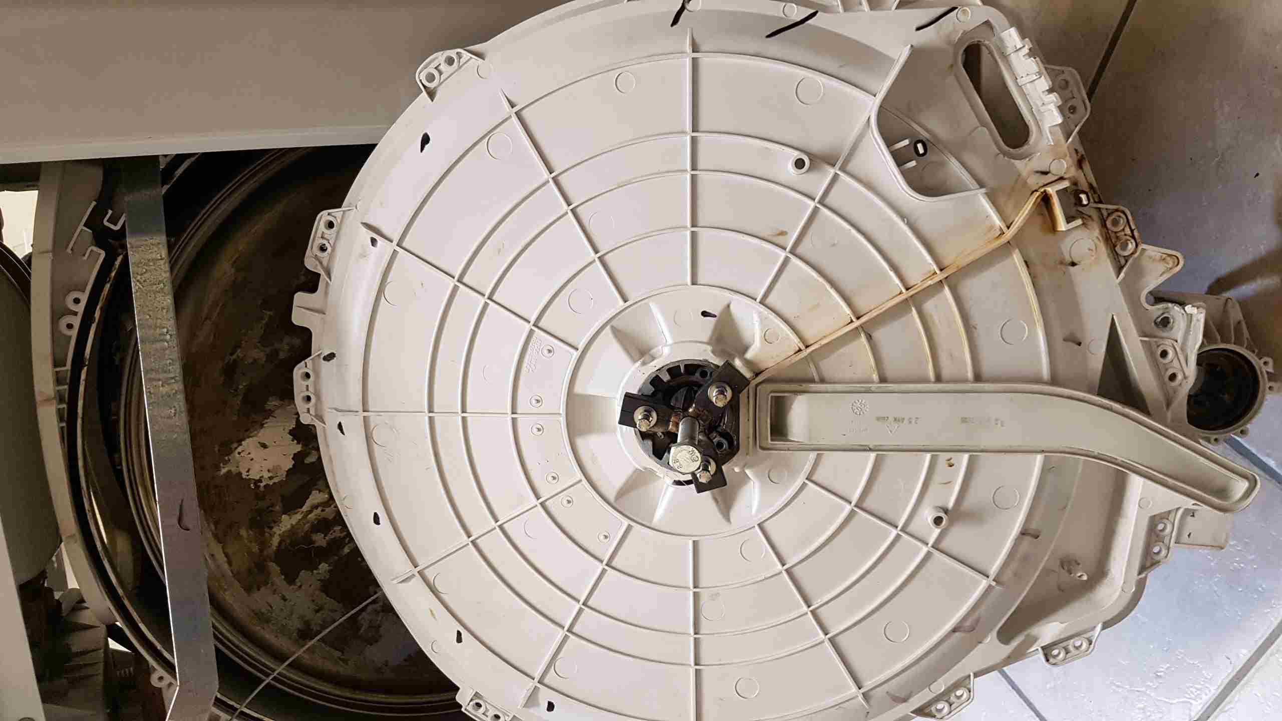

le 08/05/2019 à 13:30
Bonjour Huggy,

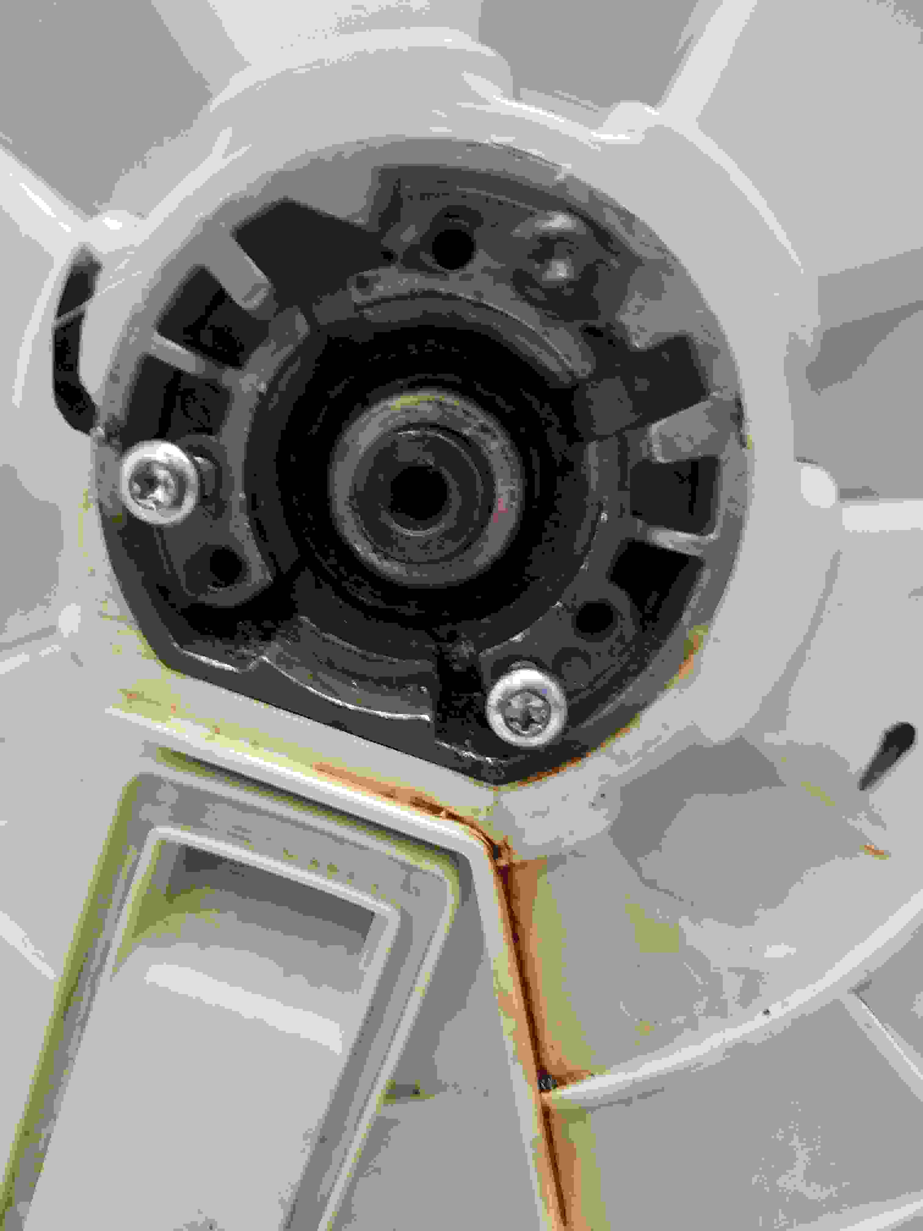

Impossible d'accéder avec un arrache moyeu, car le palier est inséré par l'intérieur dans le flasque latéral.
Je rappelle que toutes les vis du flasque environ 20 vis sont déposées. Tout autour du flasque il est possible de le désolidariser du reste mais pas au niveau de l'axe.
Faut-il un outil spécial ?
Encore merci pour ton aide ! Patrick
le 08/05/2019 à 13:36
... autre photo avec ancien roulement monté

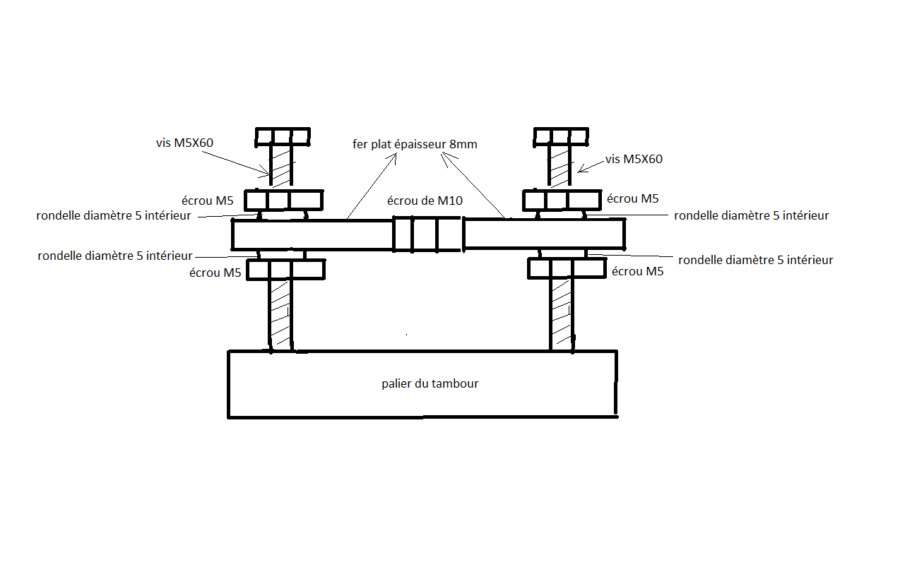

Vous avez raison, il vous faut un outil spécial.
Fournie uniquement aux professionnelles

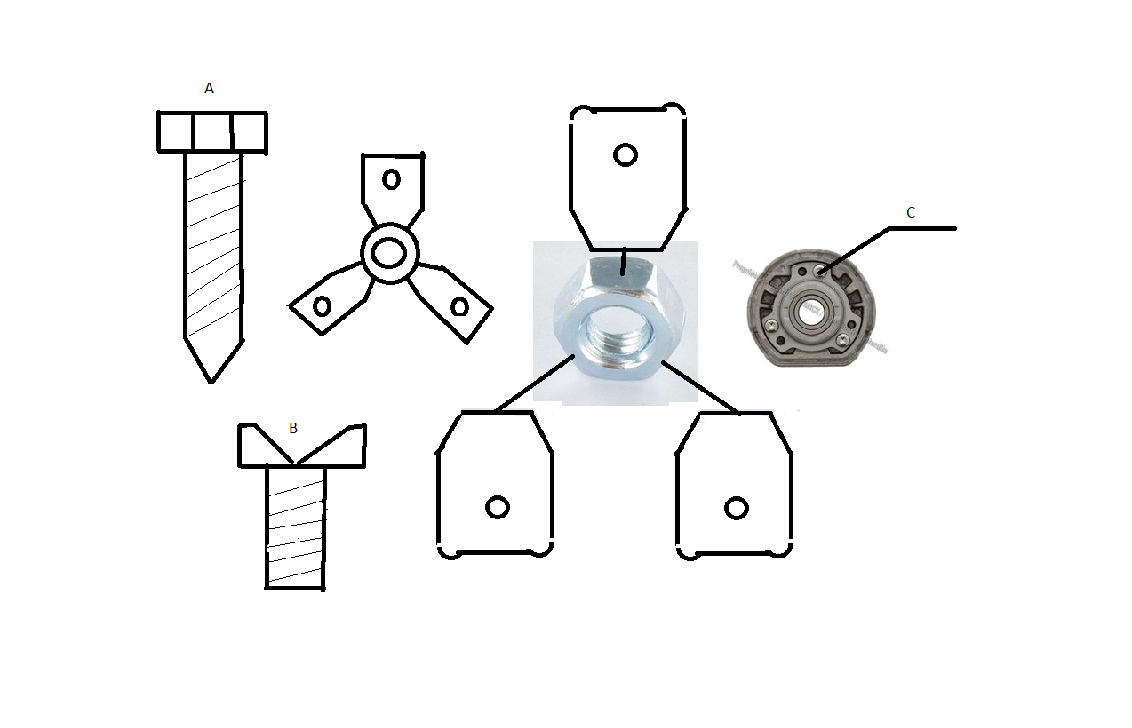

Il faudra confectionner cet appareil voir photo
Il vous faut :
- un écrou de 10mm
- du fer plat en acier de 20mm de large et épais de 8mm
- une vis de 10mm x 100mm
- trois vis du diamètre des trois vis repère c sur le dessin (exemple m6 longueur 60mm)
- six écrous + six rondelles qui correspondent à la vis repère c
Les trois trous sur la plaque doit être de 1mm plus grand que la vis repère c
La vis repère b c’est celle qui remplace la vis torx 40 ,celle qui se trouvé au milieu de l’axe du tambour
C’est pour éviter de casser le filetage de l’axe du tambour.
Les trois vis doivent être vissées à fond sur le palier
L’appareil doit être positionné à 15mm au dessus du palier maintenu par les six écrous et rondelles
Puis seulement mettre la vis repère A et vissé pour extraire le palier.

donc pour confectionné l'outil , tu utilises 3 vis de M5x60
les trous que tu dois faire sur la pièce et de 6mm.ou tarauder M5 tu n'auras pas besoin d'écrou ni de rondelle.(pour faire tenir la pièce à 15mm au desus du palier )
voir photo

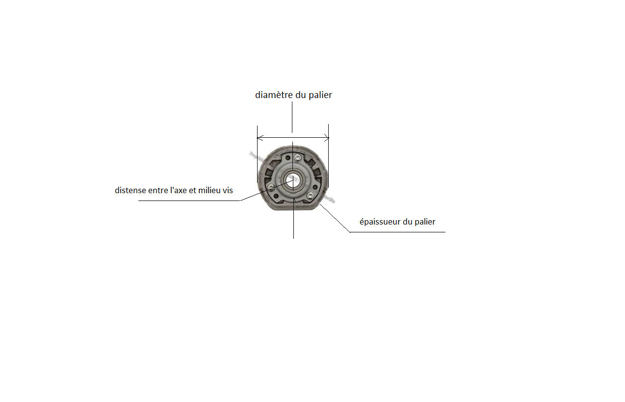

Peux-tu reprendre la photo que j’ai mis et me renseigné
le 10/05/2019 à 22:02
Bonsoir Huggy,
J'ai trouvé dans une entreprise de mécanique 15cm de fer plat 20x10mm. Un peu plus épais mais forcément plus costaud. Il ne me restera plus qu'à le percer le débiter aux bonnes longueurs.
Concernant tes demandes :
Diamètre du palier : 88 mm
Epaisseur du palier : 25 mm
Distance entre axe du roulement et vis : 27 mm
Dans l'attente d'un nouveau message de ta part bonne soirée et encore merci. Patrick

Peux-tu juste m'expliquer le rôle de la pointe sur la vis (A) et le perçage dans l'axe de la tête (B) ? c'est pour que cela ne dérape pas et ainsi rester bien axé ?
Je te tiens au courant du résultat semaine prochaine, car je ne sais pas souder...
Lundi l'ensemble devrait être prêt !
Encore merci pour ton aide. Patrick
le 12/05/2019 à 09:06
Oui c'est bien cela.
Il faut que la force exercé sur l'arrache soit au milieu de l'axe du tambour, pour que le palier sorte bien à l’horizontale (bien dans son alignement et surtout pas de travers comme tu le dis bien axé).
Prend une photo du dernier dessin que j’ai fait, pour le montrer au soudeur, il comprendra se que tu lui demande.

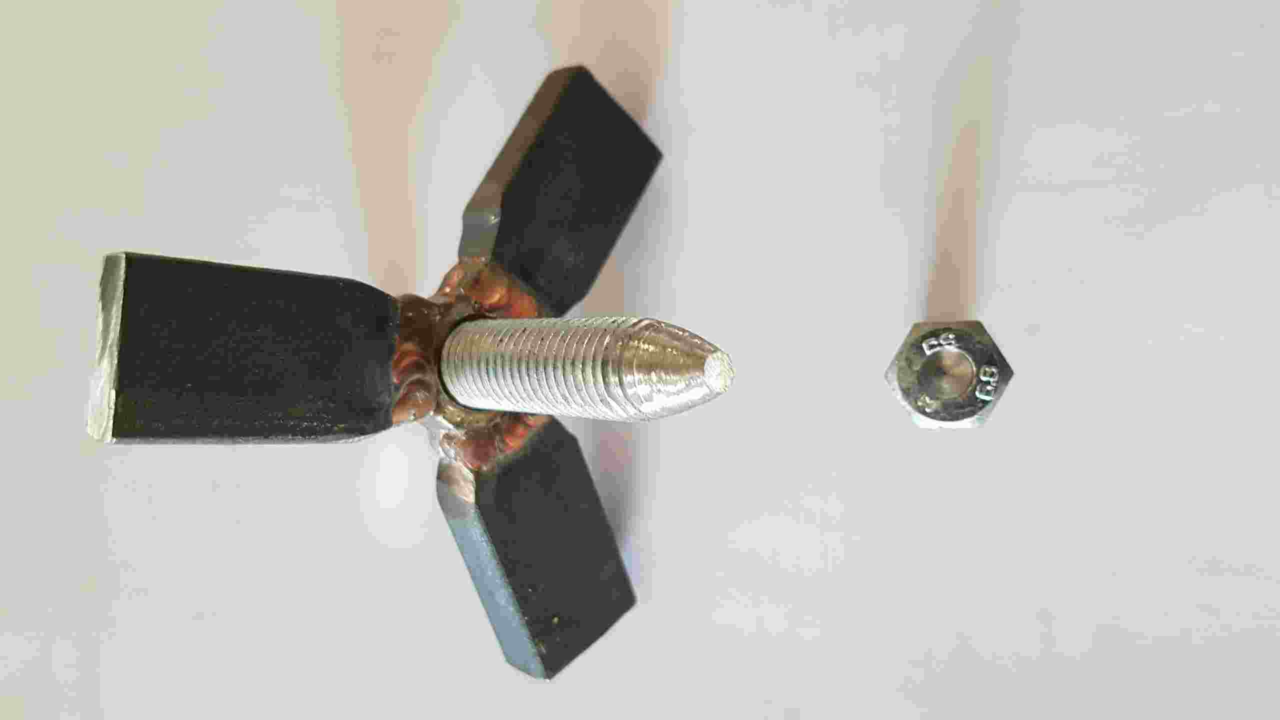

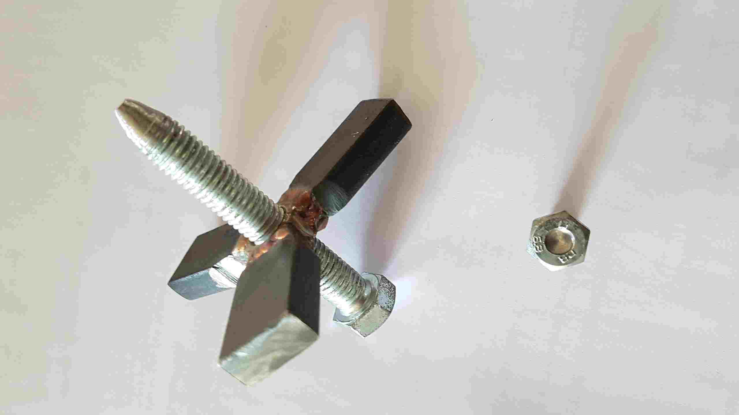

... 2ème photo de l'outil...
le 14/05/2019 à 09:47
Je pensé que tu avais renoncé à l’outil vue que tu ma proposé de sortir la cuve de la machine
Et d’extraire le palier comme tu me la proposé. (En tapant avec un maillé)
Concernant l’outil c’est exactement cela, (tu perces à 6mm en respectant les 27mm du milieu de l’écrou, ou tu taraude à M5
Si tu taraude à M5 , il faudra maintenir l’appareil à 15mm au dessus du palier ,bien horizontal et visé à fond les 3 vis m5 dans le palier (surtout regarde bien que tu sois bien à l’horizontal avant de te servir de la vis M12 pour extraire le palier)
Sur la photo il y a un écrou à droite de l’outil à quoi il va te servir ?

le 15/05/2019 à 21:28
Bonsoir Huggy,
Ce n'est pas un écrou, mais une vis M8x20 comme tu me l'as conseillé. J'ai percé dans la tête pour le centrage. J'ai mal pris la photo.
Pour la suite, je te tiens au courant comme convenu.

le 18/05/2019 à 18:19
Bonjour Huggy,
L'outil a très bien fonctionné. J'ai réussi à dépose le flasque avec le palier sans aucune difficulté. Il fallait y penser. Merci.
Par contre, la suite a été plus décevante...
le 18/05/2019 à 18:27
... et voilà pourquoi.
Le palier est monté par thermo-forgeage : ce qui veux dire que je ne peux le retirer ni par l'intérieur, ni par l'extérieur (voir photo ci-jointe du coté intérieur). Ils sont imaginatifs nos constructeurs : j'ai contacté un dépanneur qui m'a indiqué qu'il fallait remplacer l'ensemble flasque + palier. Etant donné que je dispose déjà d'un flasque complet j'ai décidé de récupérer l'ensemble joint+entretoise+roulement et le remonter dans l'ancien palier. On verra bien !
En tout cas je tiens a te remercier fortement pour m'avoir accompagné et toute l'aide que tu as su m'apporter. MERCI. Patrick
