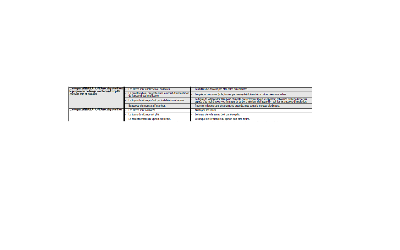

le 06/05/2019 à 08:27
voici se que donne la notice de votre appareil
en principe vous devez l'avoir en page 8

le 07/05/2019 à 09:24
le code f06 est bien un problème d'arrivé d'eau
comme donne la notice de votre appareil
- électrovanne défectueux (prendre la valeur ohmique)
- ou débimètre défectueux
si votre problème n'est pas réparer le module électronique gardera ce défaut en mémoir ,et donc pas de fonctionnement correct .
