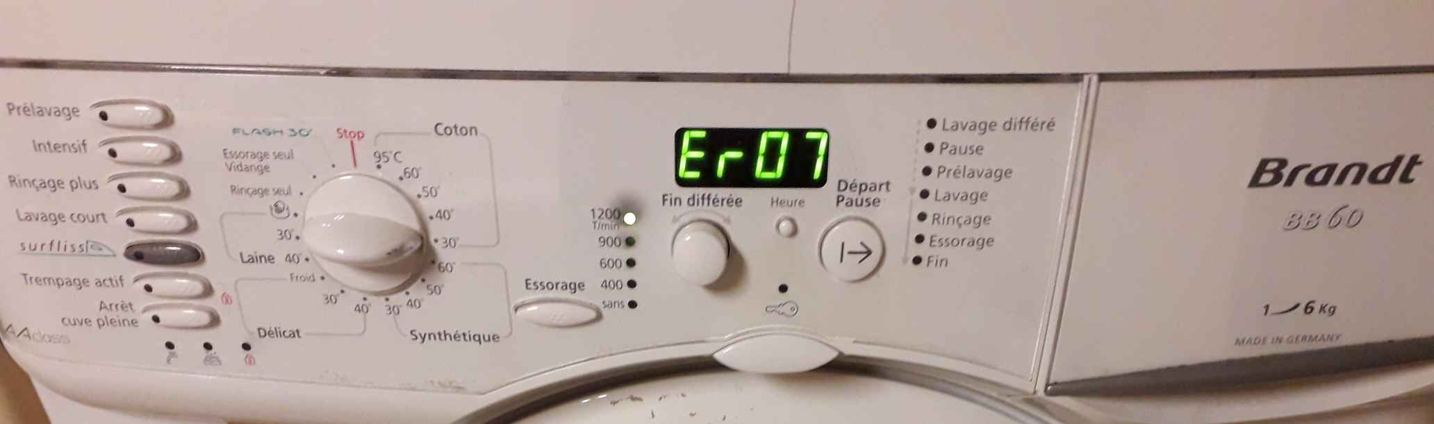

ma machine est tombée en erreur 7 au cours d'un lavage.
Depuis, je n'arrive plus a l'utiliser. La porte ne se vérouille plus (pas d'allumage du voyant rouge au dessus de la porte).
Lorsque je positionne la machine sur un programme, meme porte ouverte et sans appui sur depart, apres 30 secondes, la machine affiche l'erreur 7.

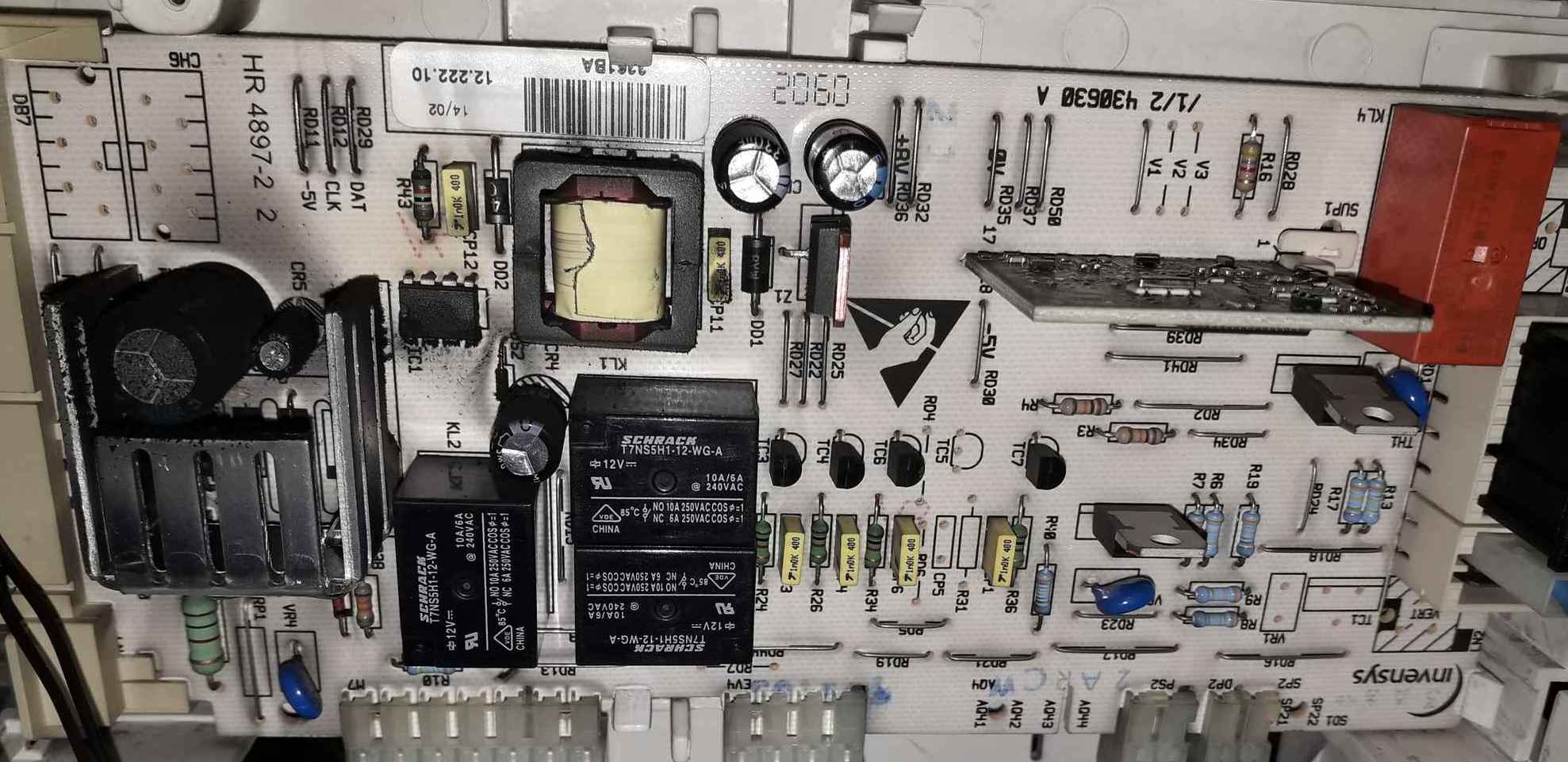

J'ai ouvert la machine pour voir les composants, je ne vois rien d'évident à mes yeux (quelques photos jointes, je peux en faire d'autres).
J'ai fouillé les forums, je vois que l'erreur 7 est un pb de verrouillage porte mais je ne sais pas comment chercher.
J'aimerais bien sauver ma machine :-)
Avez vous des idées ou une procédure a suivre pour identifier le probleme ?
Merci beaucoup,
Eric
le 01/05/2019 à 17:11
Et voici la carte...

Ce code panne est lié à une anomalie au niveau de la sécurité de porte. A contrôler donc.

Il faut contrôler la carte électronique, au niveau du connecteur de verrou de porte, voir si un dégât n'y serait également présent.
