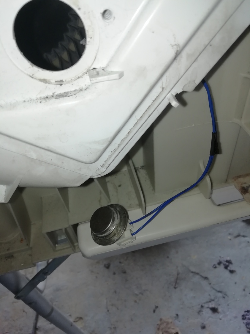

bonjour je vous contact g un souci avec mon seche linge vedette il tour plus il a un code 53 et la petite led du depart différé clignote sur 3h je mes la photo du model et type

code erreur 53 est un defaut de CTN.
le 28/04/2019 à 12:58
j ai acheter un sonde occasion sur electrodocas.fr mes toujour pareil g tester et les 2 en la meme valeur 12.63 ohm
