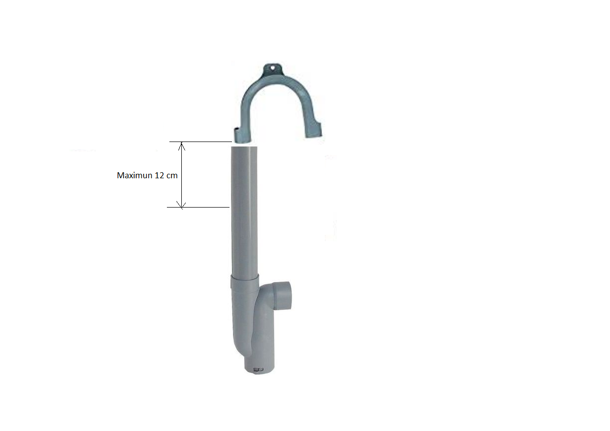

le 26/04/2019 à 20:26
concernant le tuyau de refoulement il doit être enfoncé de 12cm maximun dans le tuyau pvc de 40
voir pièce jointe.
Hauteur minimun doit être de 0,90m et maximun de 1.00m
concernant le pressostat,faite d'abord le test qui est sur le site que je vous ez mentionné avant de prendre une décision de la changé.
le 27/04/2019 à 08:00
J'ai fait une lessive avec succès avec le tuyau d'évacuation que j'ai bien vérifié positionné ainsi ... Peut-être effectivement l'origine du problème ou simple "hasard", la panne n'était pas systématique : à suivre.
