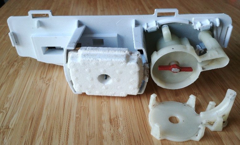

Le code H20 s'affiche si le flotteur en polystyrène situé dans la boite en bas à droite à l'arrière du sèche linge, monte.
En extrayanr de cette boite la petite hélice orange (voir photo jointe), j'ai vu qu'une de ses deux pâles était cassée. Je l'ai recollée avec de la super glue et j'ai tout remonté.
Maintenant, l'hélice entraine bien l'eau qui est évacuée.
J'espère que ces infos vous seront utiles.

Bonjour Thierry
Merci pour vos indications. J'ai le même souci, avec le même sèche-linge depuis ce matin... Pouvez-vous me montrer par le moyen d'une photo, ou se trouve exactement cette hélice? Quelle partie de mon sèche-linge je dois démonter exactement? Merci d'avance pour votre aide. Cordialement. Alliss
le 26/07/2019 à 02:07
Re bonjour
J'ai trouvé l'endroit que vous montrez en photo. J'ai l'impression que l'hélice ne tourne plus très bien... Est-ce que c'est l'hélice seule qui doit tourner? Ou la tige qui l'a tient doit tourner également?
le 26/07/2019 à 06:34
Comte tenu du type de fixation de l'hélice sur la tige, je pense que les deux tournent ensemble ; la tige entraîne l'hélice.
NB : depuis peu, j'ai remplacé l'hélice d'origine qui a encore cassé, par un élastique que j'ai coupé au mêmes dimensions et collé à la super glue et c'est reparti.
le 26/07/2019 à 13:08
Merci de votre réponse. Grâce à votre sujet de discussion, j'ai pu trouver l'origine de la panne et le fameux message H2O... L'eau ne remonte pas dans le récupérateur et elle stagne en bas, c'est bien la pompe moteur de relevage qui ne fonctionne plus. Nous avons commandé la pièce encore disponible chez Darty. Merci d'avoir pris le temps de répondre. Bonne journée à vous.

J'a démonté l'arrière et ai retrouvé l'hélice en morceaux. Où puis je trouver cette pièce ? Ou existe t'il une solution alternative ? D'avance merci de votre retour.
le 10/01/2020 à 11:41
J'ai lu dans un message précédent du forum que quelqu'un à trouvé l'hélice chez Darty.
Ignorant ça et pour régler le problème tout de suite, je l'avais remplacée par un élastique que j'ai coupé aux mêmes dimensions et collé à la super glue.
Depuis ça fonctionne bien.
le 10/01/2020 à 11:53
Bonjour Thierry,
Je vous remercie vivement de votre réponse rapide. L'hélice est cassée en 3 morceaux, j'en ai trouvé une sur amazon à 8e. On verra bien. Je garde cette idée en tête si jamais la nouvelle recasse. Je ne suis pas très bricoleuse. Vous avez pris un élastique large découpé aux formes de l'hélice c'est ca ?
Merci encore
le 10/01/2020 à 12:26
Je suis bien content que mon message vous ait permis de régler votre problème. L'élastique est effectivement large et après l'avoir plié en deux pour être plus solide, je l'ai découpé aux dimensions de l'helice puis collé. Egalement, le fait que l'hélice soit disponible sur Internet à 8 € m'intéresse (sur quel site ? ). Merci pour l'information et bonne année 2020.

Bonjour Thierry,
J'ai réussi à démonter le boîtier arrière, changé l'hélice qui était cassée, mais après 2 sechages, le message revient...
Avez vous une idée d'où pourrait provenir ce problème ?
