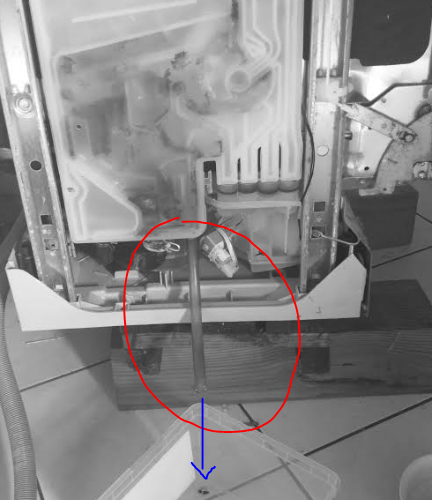

J'ai constaté sur mon lave vaisselle AEG modèle FAV86050VI un écoulement par le tuyau d'évacuation du distributeur de sel (cf photo jointe). A tel point que parfois, ça soulève le flotteur et le LV se met en mode "inondation".
Pouvez-vous m'indiquer si cela est normal? Dans quel cas l'eau est-elle censé s'évacuer par là?
Merci par avance pour éclairage?

En général, c'est un tuyau de trop plein, peut être un soucis avec le niveau d'eau dans votre cas.
le 19/04/2019 à 11:32
Merci pour votre réponse.
Je ne suis pas vraiment expert en lave vaisselle. Que voulez-vous dire par "souci avec le niveau d'eau"? A l'intérieur du lave vaisselle?
le 19/04/2019 à 12:29
Oui, voyez la chambre de compression et le pressostat.
