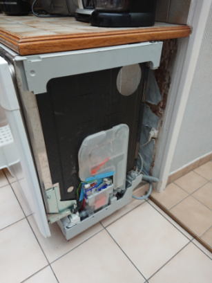

Mon lave vaisselle émet 2 bips
Donc problème arrivée d'eau.
J'ai changer l'électrovanne d'arrivée d'eau et l'électrovanne de régénération (Qui elle était bien naze).
Quand il démarre, il se remplie bien, le programme ce lance, et il s’arrête en cour de lavage et émet toujours 2 bips.
Une idée?

Voyez le chambre de compression, son état, et son contact électrique.

Ma chambre de combustion ce trouve ou?
Photo jointe.
Dans le rectangle en plastique avec le scotch bleu ou l'eau circule?
Ou dans le rectangle gris en dessous PRESSOSTAT (Lien internet)?

C'est le système en bas, le flotteur orange monte avec le niveau d'eau dans la cuve et actionne le mécanisme bleu relié à un interrupteur. Il faut vérifier ce fonctionnement au remplissage.
le 14/04/2019 à 12:58
Re
De ce côté là Ces ok.
Le flotteur monte, active l'interrupteur et lance le programme.
Et en cour de programe, ça fait 2bip
le 14/04/2019 à 18:22
Si le flotteur descend trop pendant le cycle, l'appareil peut voir un vide d'eau. Démontage et nettoyage du système et des durites devrait solutionner votre soucis.
