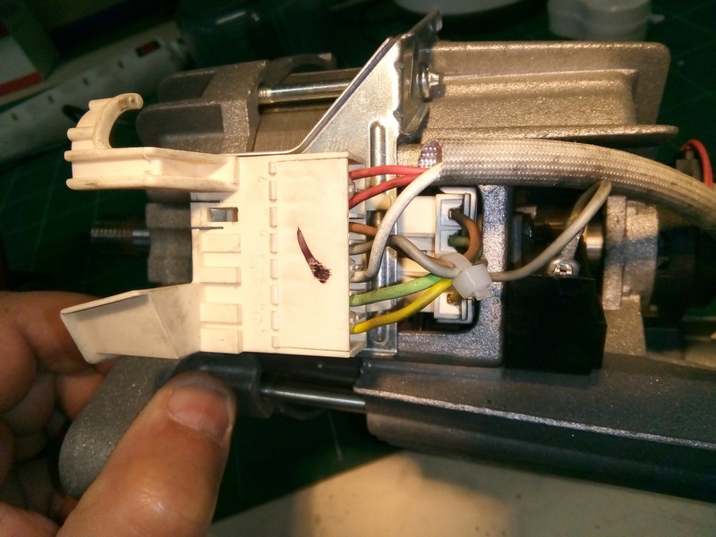

Je viens de faire contrôler le moteur et les charbons. Tout semble bon. Faut-il faire tourner le moteur et si oui sur quel fil doit-on le brancher sous 220V? (voir photo jointe)
Charly

Pour un test en 220 volts direct, il faut raccorder le stator et le rotor en série.
