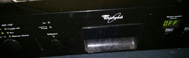

Bondoir,
J'ai un lave vaisselle ADG697NB qui ne fonctionne plus. Il est possible de sélectionner le programme de lavagestion mais lorsque j'appuie sur le bouton démarrer il affiche OFF puis s'arrête. J'ai vérifier le contacteur de fermeture de porte mais ce dernier me semble bon. Les composants de la carte de puissance on l'air en bon état.
Quelqu'un a-t-il déjà rencontré ce problème? Aucun manuel n'évoque ce cas de figure.

le 09/04/2019 à 21:39
J'ai vérifié et aucun code erreur ni aucune Led qui clignote.
Après sélection du programme de lavage, le temps estimé s'affiche. J'appuie sur la touche départ et le temps s'efface pour afficher OFF pendant 3 secondes puis le temps de lavage de base s'affiche de nouveau.
Rien de plus.

le 10/04/2019 à 22:29
Bonsoir.
J'ai lancé le programme test (en étant sur le programme 6ème sens, lave vaisselle éteint, j'ai maintenu appuyé sur la touche départ puis mis en route avec le bouton Marche. Tout en restant appuyé sur départ les Led se sont mises à clignoter. J'ai relâché le bouton au bout de 5s puis de nouveau appuyé dessus. La procédure s'est lancée. Au bout d'un moment j'ai appuyé sur départ et le lave vaisselle à vidangé environ 8L avant d'afficher le code F5.
J'ai recommencé la procédure 2 fois, le lave vaisselle à bien vidangé à chaque fois mais le code ne s'affichait plus à la fin mais juste OFF.
D'après cexquevje vois sur internet il s'agirait de la pompe de cyclage ou du filtre antiparasite?
Qu'en pensez vous? La pompe ne vidangerait pas si elle était HS.
le 11/04/2019 à 10:02
d'après votre contrôle du programme test ,il vous donne un code panne F05
il faut corriger se problème ,sinon le module électronique gardera se code en mémoire ,et votre appareil restera en panne.
