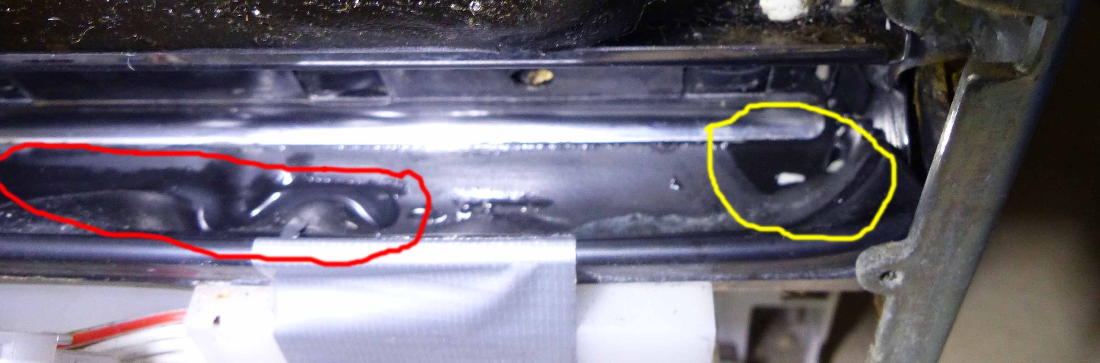

Par contre en façade, au bas de la porte, dans la goulotte souple (je ne connais pas le terme, petite incursion d'eau lors d'un lavage à froid. Peut-être un pb de joint. Je ne sais spas si cette eau peut arriver jusqu'au fond du socle. Voir photo.

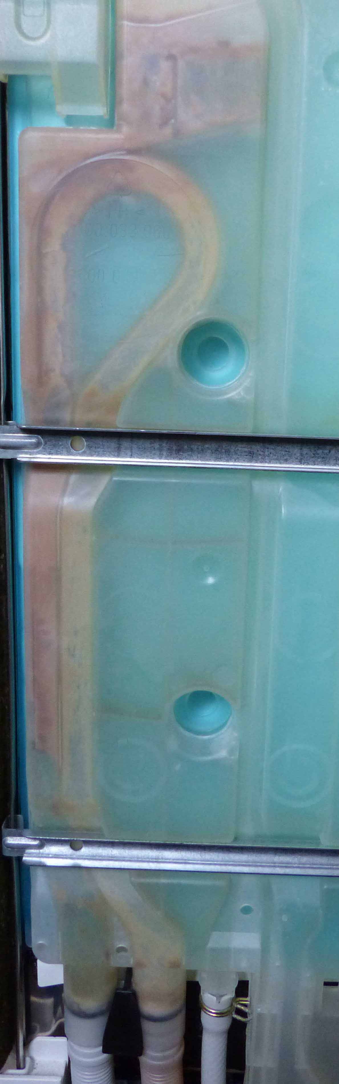

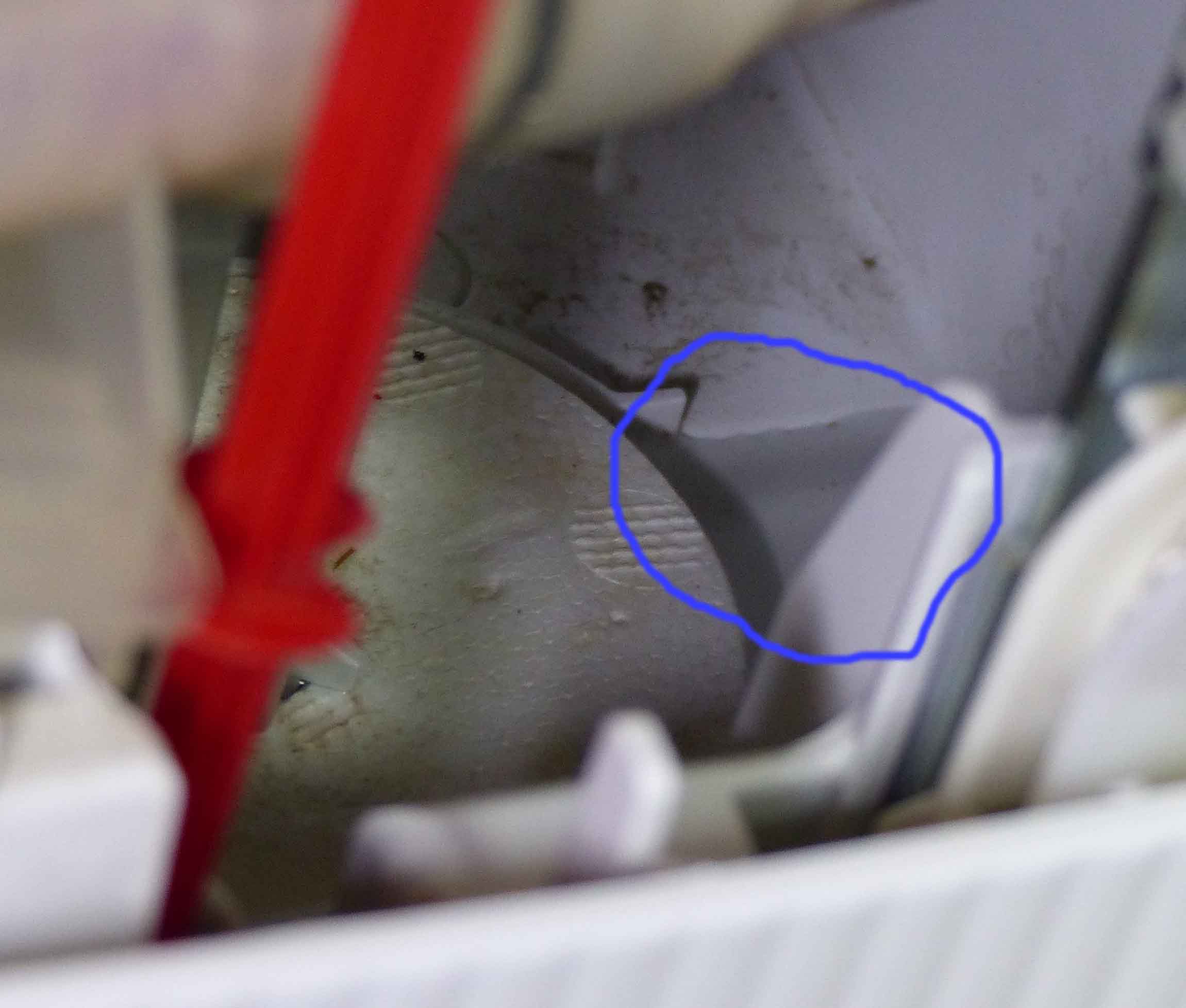

Je ne pense pas qu'il y ait un lien mais voici une photo du répartiteur, encrassé sur sa partie gauche.
Je me pose la question du nettoyage, que je n'ai jamais fait.
Pour info le LV a 18 ans. Aucune panne hormis la défaillance du relais dans la carte ajoutée par Bosh, et le pb actuel.

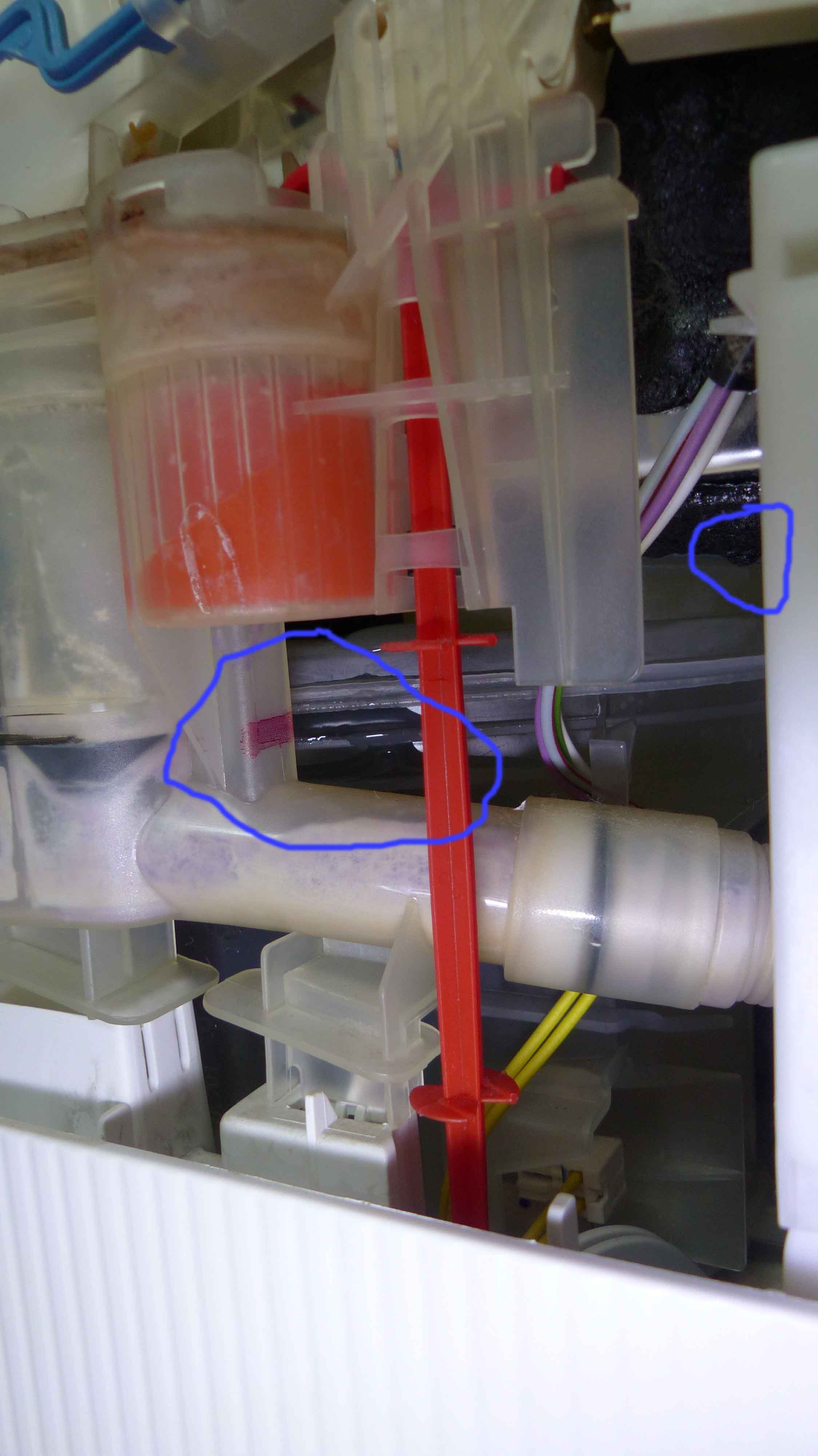

j'ai lancé un programme 35°. Assez rapidement de l'eau est arrivée au fond près du flotteur et vers l'arrière sur le côté gauche. Je suppose que cela communique. Le niveau s'est stabilisé par la suite, pas de déclenchement de la sécurité car le niveau n'était pas assez haut. De l'eau est apparue sur la cuve en plastique blanchâtre et un goutelette au niveau de la cuve. Voir photos. Très peu d'eau dans la goulotte.
Je pense dégager le répartiteur pour mieux y voir (et le nettoyer). Rien du côté pompe cyclage.

Vous avez raison, l'eau qui s’écoule le long de la porte tombe bien dans le fond du lave vaisselle.
De petite quantité à chaque lavage, après plusieurs moi d'utilisation le niveau est assai haut pour déclencher le système anti- débordement
Pour y remédier, il suffit à chaque utilisation d'essuyer la porte du lave vaisselle.

- J'ai nettoyé le répartiteur (pas complètement car le coude n'est pas facile d'accès). J'ai lu qu'on pouvait le laisser tremper.
Nouveau lavage à 35° : pas d'arrivée d'eau dans le fond cette fois-ci, pas de trace non plus sur l'adoucisseur. Je ne sais pas s'il y a un rapport avec le nettoyage.
- Pour la porte, ce qui me surprend c'est que la goulotte est très avancée par rapport au reste du LV. De là à ce que l'eau arrive jusqu'au fond ...
Je verrai ce qui se passe lors des prochains lavages, à 50°.

J'ai versé de l'eau dans la goulotte : elle s'écoule dans la cuve, donc pour moi il n'y pas de risque de débordement de ce côté, même s'il reste un petit fond.
