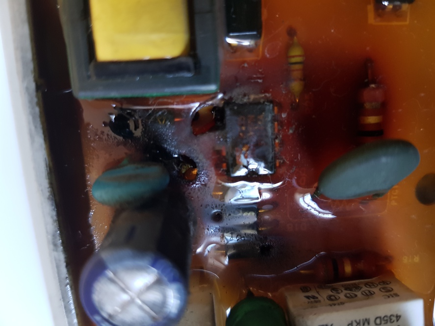

lave linge Samsung wf-j1263 acheté il y a 10 ans ne fonctionne plus après avoir changer le joint de hublot.
En effet après avoir effectué la réparation du joint et remonté le tout, il ne présenté aucun problème, tout marché.
seulement le lendemain quand ma femme a voulut faire une machine, POUF, plus rien et en regardant le module de commande est noir a un endroit.
Apres enquête la panne est survenu après fermeture du hublot.
J'ai envie de changer le module de commande mais le problème viens surement d’ailleurs, la carte ne va t'elle pas grillé après remontage?
Je joint la photo pour plus de détail, merci de votre aide

Il s'agit des composants sur l'alimentation électrique, cela provient généralement d'une usure prématurée, ou d'un surtension.
le 08/04/2019 à 19:53
bonjour Sebmenager, et la surtension d'ou peut t'elle provenir ? comment en etre sur et sinon pour information parfois la porte avait du mal a fonctionné, cela peux t'il venir du verrou de la porte ?

le 09/04/2019 à 10:50
la panne peut venir de edf ,il peut se produire d'avoir des pic de surtensions sur leus lignes.
- avez vous essayé de shunter le contacte de porte?
si oui
c'est surement vous qui avez cosé la panne.(mauvais shunte, ça arrive souvent quand les personnes ne s'avent pas le shunter)

votre module électronique est hs donc si vous voulez remettre votre appareil en marche
c'est de changer le module et de vérifier quel organe à coser c'est panne.(ou possible comme disez sebmenager ou moi même une surtension sur la ligne du 220v
