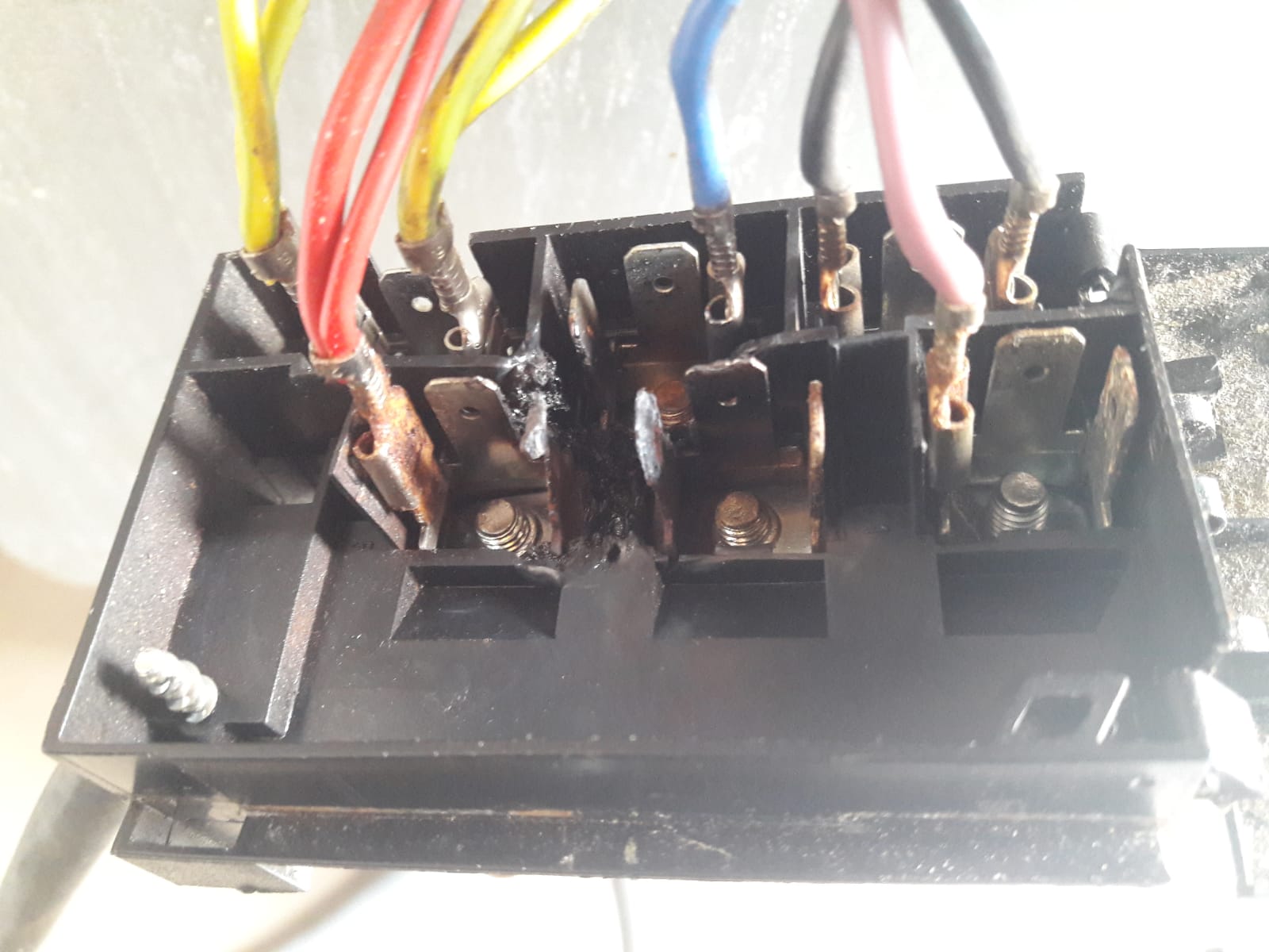

j'ai une panne sur mon appareil Rosière TRIPLE 6 V. Les plaques marchent, elle s'allument et chauffent, mais ni le lave vaisselle ni le four ne s'allument. Tout s'est soudainement arrêté en fin de cycle de lavage vaisselle. J'ai retrouvé en fond de cuve, un bouchon inox de bouteille de jus de fruit qui bouchait visiblement l'évacuation de l'eau par la pompe. Néanmoins le lave vaisselle s'est vidangé je n'ai pas eu à enlever l'eau de vaisselle au gobelet par exemple.
Le bouton de démarrage du lave vaisselle est bon état, je l'ai testé au ohm mètre, il bip sur les trois phases (2 par 2, si j'enclenche ou éteins le bouton).
Au testeur électrique (je ne suis pas électricien) je n'obtiens pas du 220 V dans les fils reliés à ce bouton de démarrage du lave vaisselle. J'ai testé les fils 2 par 2 (rouge, blanc violet), il y a du courant, mais 45 ou 73 V s'inscrivent sur l'écran du testeur seulement.
La résistance du lave vaisselle bip aussi au ohm mètre quand je la débranche au dessous de l'appareil et que je la teste. Elle est fonctionnelle donc.
J'ai aussi branché du 220V direct sur une électro bobine qui se trouve à mi hauteur de la porte du lave vaisselle à gauche (entre la paroi plastique extérieure et celle inox intérieure) et qui semble déclencher la libération de la pastille de lessive quand on la met dans le boiter prévu à cet effet.
Ça clique bien, le courant passe et la mécanique fonctionne, le vérin mécanique bouge.
J'en suis là. Pouvez vous de donner la marche à suivre et votre avis sur cette panne.

le 07/04/2019 à 19:02
commencer par nous dire ncomment à était brabché votre appareil?
- MONOPHASE 220-240 V~
- TRIPHASE 220-240 V3~
- TRIPHASE 380-415 V3N~
pour commencer.
- contrôler le bornier de branchement si tout est normale( vérifier le serrage des vis)
le 08/05/2019 à 00:31
Bonsoir, voici une photo, mon bornier a fondu, plusieurs fiches sont abimées en fait. j'ai racheté un bornier neuf, remis à l'identique les connections filaires, mais j'ai un fil rouge et un blanc que je ne sais pas où connecter. Le rouge avec le bornier 3 fiches ou un fil rouge est déjà connecté et le blanc au bornier 3 fiches juste à sa droite ? En fait c'est le fil blanc que je ne sais pas où mettre ? Le reste n'ayant pas fondu je l'ai remis exactement au même endroit sur le nouveau bornier. merci de regarder la photo et merci de votre aide. amicalement. TM
