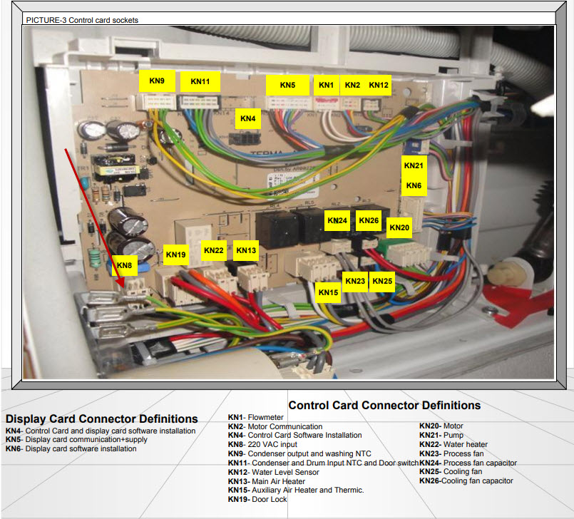

Bonjour,j'ai un LL SL Beko WDW85120 qui fonctionnait parfaitement jusqu'à ce jour. Ce LL ne tourne pas souvent depuis 3 ans car résidence secondaire.
Symptome: aucun allumage dés qu'on branche la prise et qu on appui sur le bouton marche. Le courant arrive c'est sur! On entend plusieurs legers bib très très faible comme si il n'y avait pas assez de courant!Quelqu'un a t il une petite idée?

le 07/04/2019 à 19:18
vérifiez la présence de 230volt sur le bornier KN8 de la carte de puissance.
si OK, changer la carte.
le 07/04/2019 à 19:44
Merci choua 32. Je testerai demain. Il faut qu il y ait du 230 au bornier ou pas? de plus quand on la branche elle emet des bips tres tres faible et la porte se verrouille...
le 07/04/2019 à 23:55
oui, il faut du 230v
le 08/04/2019 à 18:47
Bonsoir choua 34, j'ai verifié, le courant 230 V arrive bien au bornierKN8...mais pourquoi emet elle de tels petits bip lorsqu'elle est sous tension et pourquoi la porte se verouille et se deverouille?

J'ai strictement le même problème sur une WDW85120 de 03/2016 (Aucune action + Legers bips). J'ai démonté, contrôlé les alimentations qui sont OK. Avant de commander une pièce, auriez vous confirmé que c'est la pièce évoquée ci dessus ?

le 23/06/2019 à 10:39
Si cela peut aider, suite à une panne globale (Cf ci dessus), Carte électronique de commande référence 2437301020 remplacée. La machine fonctionne de nouveau.

le 28/04/2020 à 21:51
Pour aider car le forum m'a bien aidé à réparer mon lave linge BEKO wdw85120.
Comme décrit par plusieurs personnes,un jour lorsque j'ai rebranché la machine, appuyé sur le bouton marche, rien ne s'est passé et par contre on entendait 3 petits bips très faibles.
Cela a été provoqué par une surtension.
En changeant la pièce 2437301020 (commandée sur piecemania) le LLinge a pu refonctionner ! Il s'agit d'une pièce qui se trouve contre la paroi droite de la machine quand vous vous placez au dos de la machine. Vous accédez à cette pièce en dévissant la plaque à l'arrière de la machine. Conseils pour éviter ce problème : TOUJOURS ARRÊTER VOTRE MACHINE AVANT DE LA DEBRANCHER.

le 12/12/2021 à 12:38
Pour moi j avais les légers bips quand j essayais de l allumer j ai changer la platine principale comme sur la photo puis une fois changé j avais 2 bips lors du démarrage d un programme j ai du l éteindre fermer la porte puis tenir appuyer le bouton on/off puis essorage en même temp pendent 3s puis appuyer sur démarrer programme pour avoir un code erreur e23 (cause porte) et la porte ce verrouille puisj ai éteint la machine et rallumer et lors du redémarrage il y avais le cadenas et j ai lancer un lavage avant que le cadenas disparaît j vous donne des nouvelles si j ai des problèmes
le 19/07/2023 à 16:20
Bonjour, J'ai trouvé une piste encore moins chère que changer la carte.... Elle devrait avoisiner les 2euros. Il semblerait, selon un site anglais que la diode d7 de la carte puissance serait HS !! je vous tiens au courant de la suite courant semaine prochaine !
le 25/07/2023 à 07:05
Bingo ! Je viens de changer cette diode d7 par une 1n4004..... Et ça marche ! Mon lave linge est reparti pour 5ans! Coût total :1,5€ + temps pour le faire: 10mn! Économie : 150€
