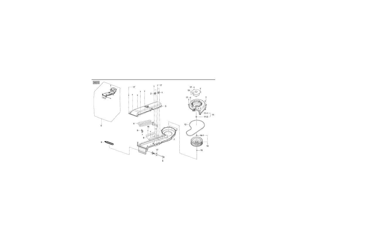

commencer par contrôler la résistance g4 et les deux thermostats g1 et g2 sur la vue détaillée.
Dans votre cas sans connaître le code erreur?.
Je pense que c'est la sècurité de la résistance de séchage qui en cause.
Elle s'active généralement suite a un encrassement de la turbine de ventilation.

le 04/04/2019 à 09:46
voici la vue détaillée concernant votre appareil
les pièces à contrôler se trouve sur la partie haute et non sous l'appareil
comme c'est compliqué pour vous faite vous aidez par une personne de votre entourage qui à des connaissances avec un multimètre et un peut en d'électroménager.
