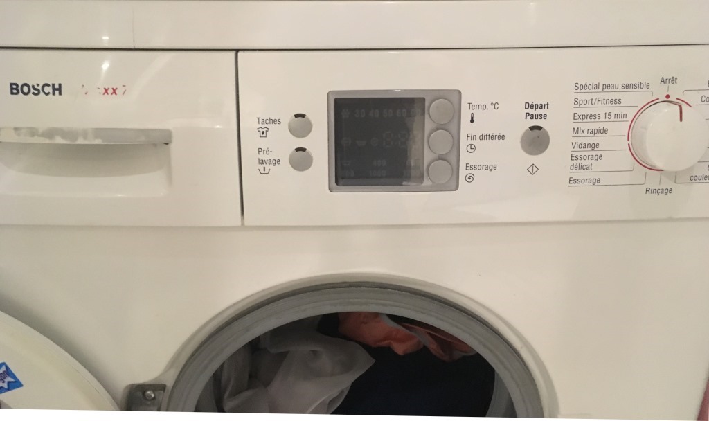

J'ai un lave linge Bosch MAXX7 sensitive;
lorsque l'on met un programme court, on constate que le decompte du temps restant arrive à afficher 0:01, la machine continue de tourner et ne s'arrête pas...
Pour terminer les programmes, il faut placer le selecteur sur une autre phase pour avoir une vidange et un essorage complets.
On ne l'a pas forcément constaté sur un programme long.
Je n'ai pas constaté l'évocation de cette erreur sur les forums...
Merci pour votre attention.
Si quelqu'un a une solution, je suis preneur :o)

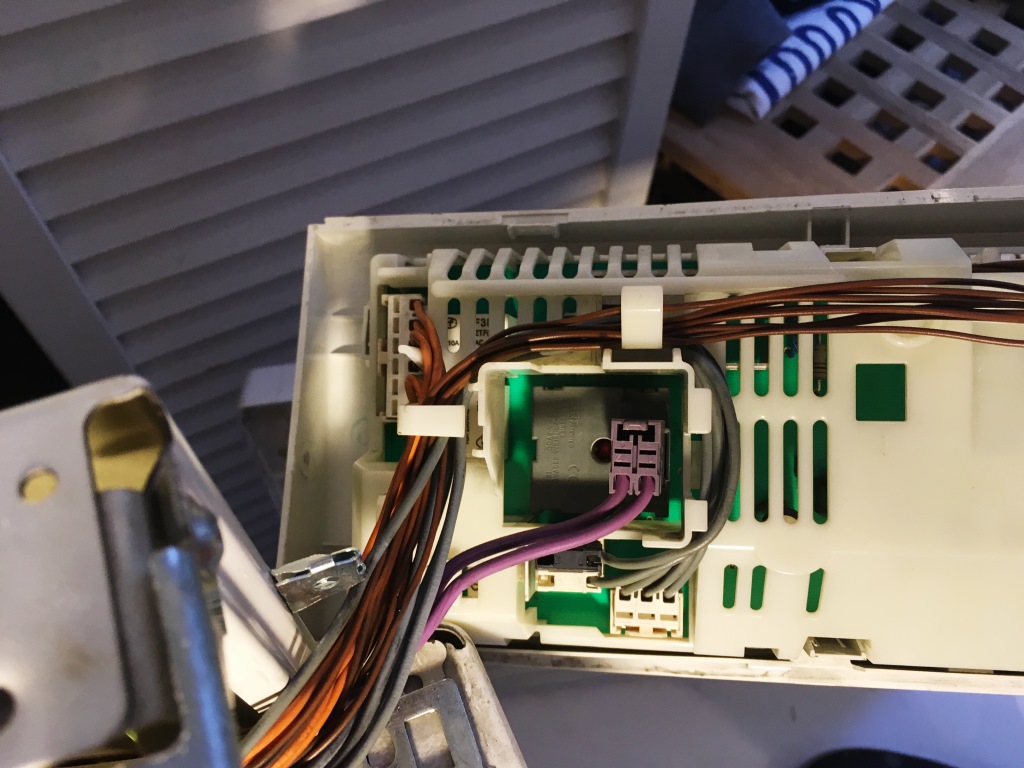

Il faut contrôler la résistance et le sonde de température de l'appareil dans un premier temps.
le 28/03/2019 à 07:41
Bonjour.
Comme proposé, j'ai contrôlé la résistance, 50 ohm, et la sonde, (je suppose que c'est celle qui est avec la résistance), qui est passante.
Je pense qu'il ne me reste plus qu'à controler si quelque chose n'est pas "fatigué" sur la carte électronique...

le 23/04/2019 à 18:36
Bonjour.
Juste pour signaler que mon problème est résolu.
Je m'adresse à tous les étourdis comme moi !!
Lors d'un démontage de la carte électronique, j'ai mal enclipsé un fil sur un connecteur...
Après avoir correctement rebloqué ce dernier, plus de pb d'arrêt sur 00.0mn ..!
Voilà pour la bourde.
Merci à tous les gens du forum qui accordent du temps à tous les bricoleurs du dimanche :o)
Je mets en PJ la photo des connecteurs concernés; il s'agit des connecteurs jumeaux noir et blanc.
