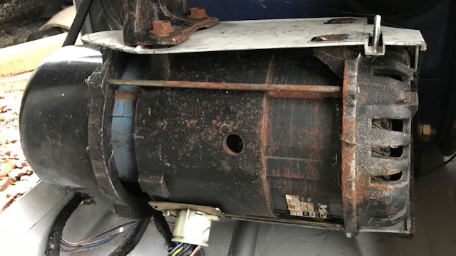

Auriez vous des indices pour me permettre de retrouver l’emplacement à viser pour changer les charbons sur ma fidèle vielle machine a laver ?

essayez de repérer
la courroie d'entrainement tambour
la poulie sur l'arbre moteur
le moteur
coté opposé à la poulie vous avez l'emplacement où sont les charbons

J’ai l’impression que je vais devoir démonter la coque en plastique située entre la poulie et le moteur.. qu’en pensez-vous?

Il faut extraire et ouvrir le moteur pour accéder aux charbons moteur de cet appareil.
le 28/03/2019 à 17:01
Te fais pas avoir lorque tu change les charbons achète les agrafes si elle ne font pas partie du kit !
