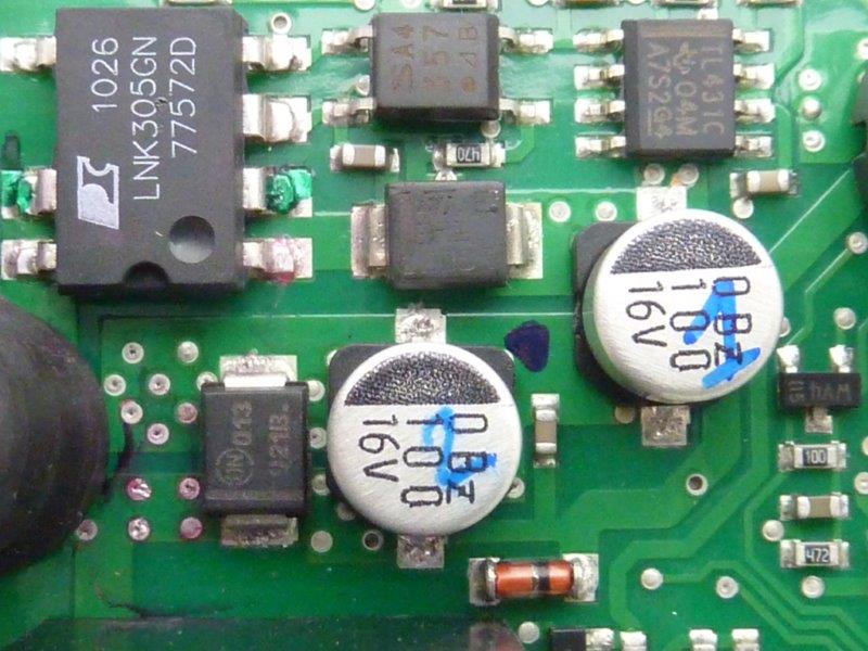

le 22/03/2019 à 10:47
joins une photo des 2 condensateurs de découplage des deux sources basse tension
celui marque 1 est pour la source -5 volts
celui marqué 2 est pour la source +7 volts
c'est aux bornes de ces 2 condensateurs que vous devez mesurer si il y a un court circuit ou pas ( touche - de l’ohmmètre sur le coté noir !)
mesures à faire HORS tension bien sur
bonne journée

le 23/03/2019 à 17:38
Sur le condo n°1 je trouve 0.2 ohms.
Et sur le condo n°2 c'est en mega hohms..
Donc le 1 est hs??.cdt
le 23/03/2019 à 21:26
ce n'est pas le condo 1 qui est hs ( hélas!)
c'est la source 5 volts qui alimente le microcontroleur.... et c'est justement lui qui est en court jus entre ses bornes Vdd et Vss.
la carte est HS il faut la remplacer !
pour info en cas de flash surtension secteur 90% des cartes de ce type sont Hs
et oui consommons consommons ça fait marcher le commerce !
A++
