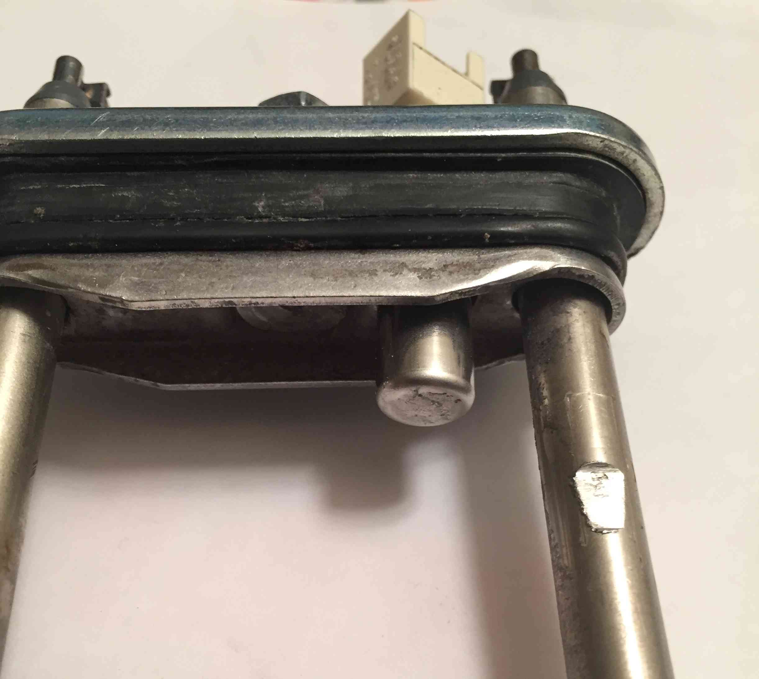

le 21/03/2019 à 20:44
J'ai acheté une nouvelle résistance.
Avant de l'installer, j'ai remarqué que les 2 anciennes comportaient une marque d'usure marquée sur un côté de la résistance (cf photo).
J'ai vérifié la rotation du tambour et n'ai pas constaté de jeu.
Pas d'objet dans le tambour ni dans la cavité où se trouve la résistance.
Pas de bruit suspect non plus.
Bref, un mystère
le 22/03/2019 à 09:21
Oui effectivement; Le tambour doit frotter, c'est la seule explication. Un bras du croisillon est peut être cassé.

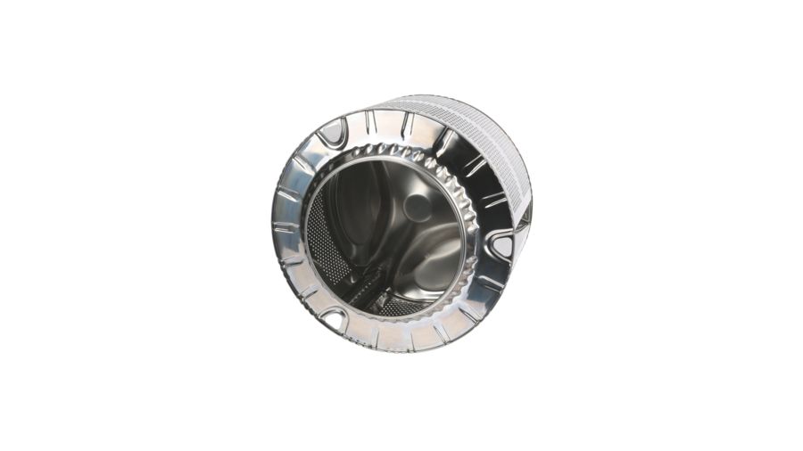

le 22/03/2019 à 10:47
Bizarre quand même: j'ai l'impression que le tambour n'a pas de croisillon a proprement parler (cf photo)
Ca ne frotte pas lorsque je fait tourner du linge sec.
Je vais essayer avec du linge mouillé, car à la main, je n'observe pas de jeu particulier (et pas de fuite de l'autre côté du tambour)

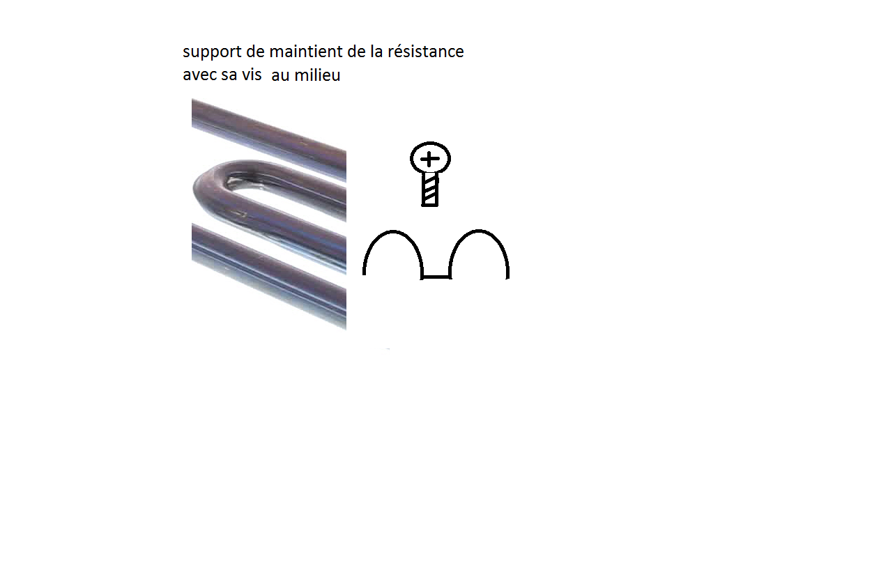

le 24/03/2019 à 18:41
pour ma part, vous avez mal monté la résistance
elle ne se trouvé pas dans son logement (elle était à deux reprises mise en dehors de son logement c'est pour cette raison qu'il y a une empreinte du tambour
voir photo vous comprendrez le problème.
le 24/03/2019 à 18:45
voici la photo
le 24/03/2019 à 20:25
Je ne pense pas que ce soit un problème d'emplacement de la résistance: j'ai fait à chaque fois bien attention que celle-ci soit dans son logement (qui est bien fixé).
Je penche pour un jeu au niveau des roulements qui est amplifié lorsque le tambour est bien rempli et que l'essorage est rapide: j'ai fait le test avec 2 lessives, une légère et une lourde.
J'ai commandé un kit de roulements, je croise les doigts pour ce soit bon: le démontage et le montage s'annoncent sympas...

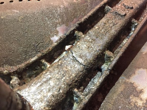

le 28/03/2019 à 22:13
Je viens de tout démonter: 2 bras du croisillon (riveté au tambour) montrent des traces de fissure...
Même si les parties fissurées ne semblent pas avoir de jeu, pensez-vous que cela soit l'origine de mon pb ?

le 29/03/2019 à 10:05
Vous avez trouvé l'origine de votre problème. Avec la force centrifuge liée à la vitesse de rotation en essorage le tambour frotte sur la résistance.
