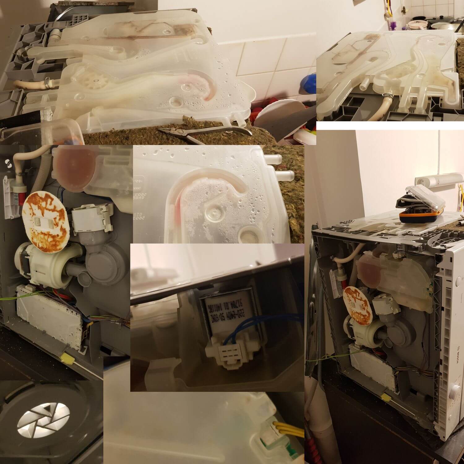

Mon mini lave vaisselle Bosch SKS50E12EU ne fonctionne plus.
Symptômes : le cycle se lance et après quelques minutes,
le voyant robinet s'allume et le programme prend fin immédiatement.
J'ai donc fait mes recherches, démonté le couvercle pour mettre la machine à nu, j'ai vérifié l'arrivé d'eau OK, lavé et passé au vinaigre pas et Electrovanne a l’air OK (elle marche mais je l’ai pas faite au ohmmètre).
J’avais regardé des tutos sur les pannes de remplissages – ce qui semble être le cas : la pression ou la quantité d’eau doit pas etre assez grande ou forte et ca bloque le programme
Mais c’est une machine particulière très compacte et les différents organes ne sont pas forcement hyper identifiables et parfois je ne sais même pas si on peut les démonter sans tout péter.
Je m’en remets a vous si vous avez une idée … ou l’expérience, savoir si c’est réparable.
Merci pour votre patience

Bonjour , par expérience je peut te dire qu'il faut changer le petit contact magnétique du débitmètre . Il ce trouve sur le répartiteur d'eau . Bonne journée

Ok merci et c'est là ou je vais jouer le newbie c'est sur cette machine en particulier - petit contact magnétique du débitmètre il se trouve où? Cf la photo
Merci de tes lumieres

Le débitmètre est encastré au dessus du tuyau blanc.

Merci!
et le panneau de plastique se démonte sans rien peter? il semble collé par quelque chose. y a til des points de fixation ou des trucs a dévisser ?

Bonjour, ne démonté pas tout ça . Le contact est accessible par le côté extérieur du répartiteur . Suis les 2 fils fin et deplie le cache plastique qui cache le petit contact . Cdt Gérard
