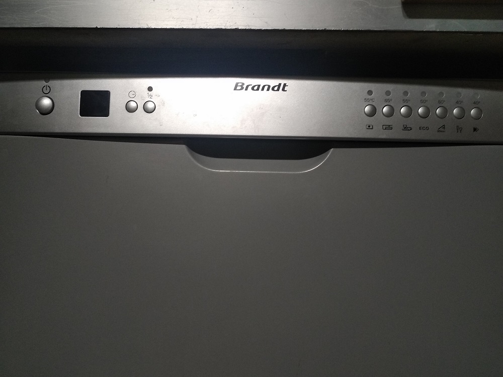

Bonjour et merci de vous réponse d'avance
C'est un à vaisselle Brandt DFH 1 2 1 2 7S quand on l'allume il se met automatiquement sur le programme 65 et sur l'afficheur il marque 2 05et reste comme ça sans tourner sans prendre de l'eauj'ai démonté la pompe de cycles à pompe de vidange le clapet anti-retour nettoyer tout ce que je pouvais trouver qui était sale et tout remonter même panne j'ai contrôlé la résistance et les moteurs pouvez-vous m'aider s'il vous plaît merci.
le 15/03/2019 à 16:19
Après allumage de l'appareil appuyer 5 fois sur la touche départ, vous entrerez dans la programme test afin de tester toutes les fonctions de l'appareil.
le 18/03/2019 à 08:38
bonjour et encore merci
en poice jointe la photo de mon LV j ai fait cette manip, a la mise sous tension je reste appuyé sur le programme 40° et le LV rentre dans un mode usine teste je crois avec des chiffres a chaque nouvelle pression sur la touche il change de mode et d action exemple il prend de l eau apres c est la pompe de cycle apres le chauffe etc , mais a la fin toujour la meme panne, je suis en teste de la carte elec sur le triac voir si il et bon elle ma pas l air d avoir des composants hs pas de trace, apres controle e l homemetres des pompes et du tunnel de chauffe ainsi que le capteur de fuite touts est ok.
pouver vous me comfirmer une procedure de remise a zero
stls
le 22/03/2019 à 10:56
bjr , attention chez brandt la phase de régénération peut se faire au démarrage d'un programme , il ne se passe rien pendant un long moment , relancer un programme et laissez le faire si il y a un soucis un code panne s'affichera
le 22/03/2019 à 13:53
Bonjour et merci pour votre réponse la panne se situer sur la carte de commande se trouve dans la porte un composants était défectueux et envoyer la force formation à la carte mère qui n'avait non détecté aucun défaut depuis cette réparation il fonctionne très bien cordialement bonne journée
