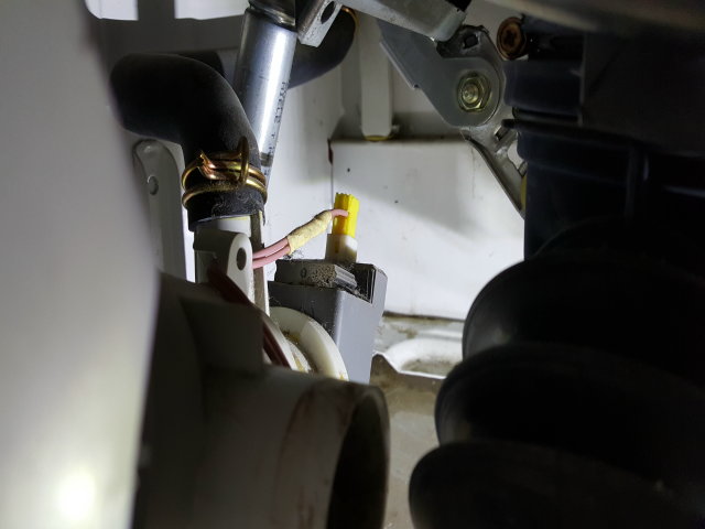

ok c'est ouvert mais tout commence...
La panne s'est produite de la manière suivante :
La machine était plus chargée que d'habitude.
A la fin du cycle, j'ai constaté que le voyant "essorage" clignotait et que le linge était mouillé mais la vidange était faite. J'ai enlevé le linge et refait un essai :idem. J'ai mis ensuite le programme sur vidange : la machine se remplissait d'eau, le voyant "vidange" clignotait. J'ai tout arrêté
et vidangé manuellement. J'ai vérifié le filtre il est clean.
Que faire ensuite ? je joins une photo de ce que je vois

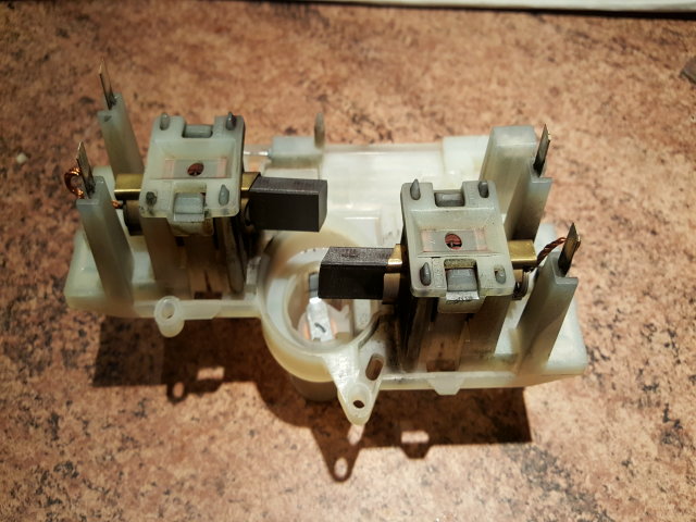

le 14/03/2019 à 22:26
Je ne sais pas comment sont des charbons en bon état, leur longueur est d'environ 2 cm, l'un est plus court d'1 mm ? Voici leur état, l'un a 2 mm de moins que l'autre. Ils sont légèrement "poudreux"
le 15/03/2019 à 09:47
Il devraient correctement toucher le collecteur moteur. Faites en époussetage et remontez le tout pour voir le résultat.
