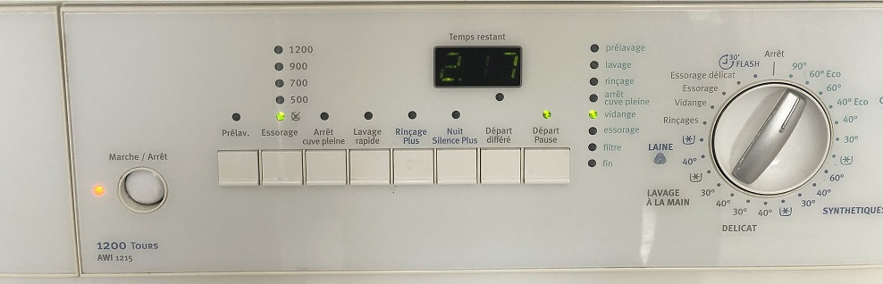

En essayant de faire un machine ce matin, mon lave linge ne démarre pas. Après avoir appuyer sur marche/arrêt, puis choisi le programme, pour la mettre en marche j'appuie sur départ/pause et là normalement elle se met en fonctionnement. Actuellement, elle se à afficher vidange et met l'essorage à aucun et rien ne se passe.
A votre avis, qu'est-ce qu'elle peut avoir (j'ai regardé sur les forums, la notice) mais j'en ai aucune diée.

Elle s'allume, met le bon programme et quand j'appuie sur la touche pour la lancer, elle met comme la photo (vidange) et revient à zéro. je veux juste savoir si vous pensez que je peux la faire reparer (1 idée de ce que cela peut-être (programmateur, carte mère???).

Non, la porte ne se verrouille plus. Elle a marqué une erreur e40 mais là elle ne met plus rien.

E40: s'affichent en cas de difficultés avec la fermeture de la porte du lave-linge Arthur Martin.
Essayez une réinitialisation de votre appareil ,il y a de forte change que le défaut s'enlève.

Merci pour cette info mais ce matin un réparateur est passé et il y a bien une pièce (fermeture du hublot) qui a cramé. Il m'a fait une réparation de fortune en attendant la pièce à changer (et le devis qui va avec).

votre appareil ,la panne est trouvé ,(c'est le contact de porte qui est hs)
le code erreur signalé par votre appareil E40.
