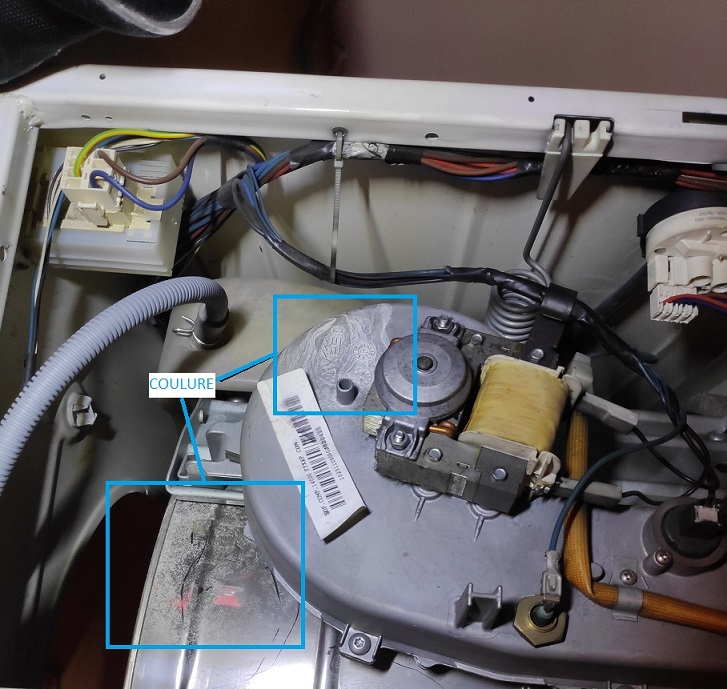

Une autre chose que j'ai remarqué mais sans savoir si çà peut être utile, j'ai enlevé le capot supérieure et vois des coulures sur le tambour, mais qui semble ne pas être récente (je n'ai pas d'humidité sous ma machine) :
Merci d'avance.

Sinon j'ai démonté la carte et n'est pas constaté de pb sur les condensateurs, et j'ai aussi mis un cout d'air dans le pressostat, mais le pb reste le même pour le moment.

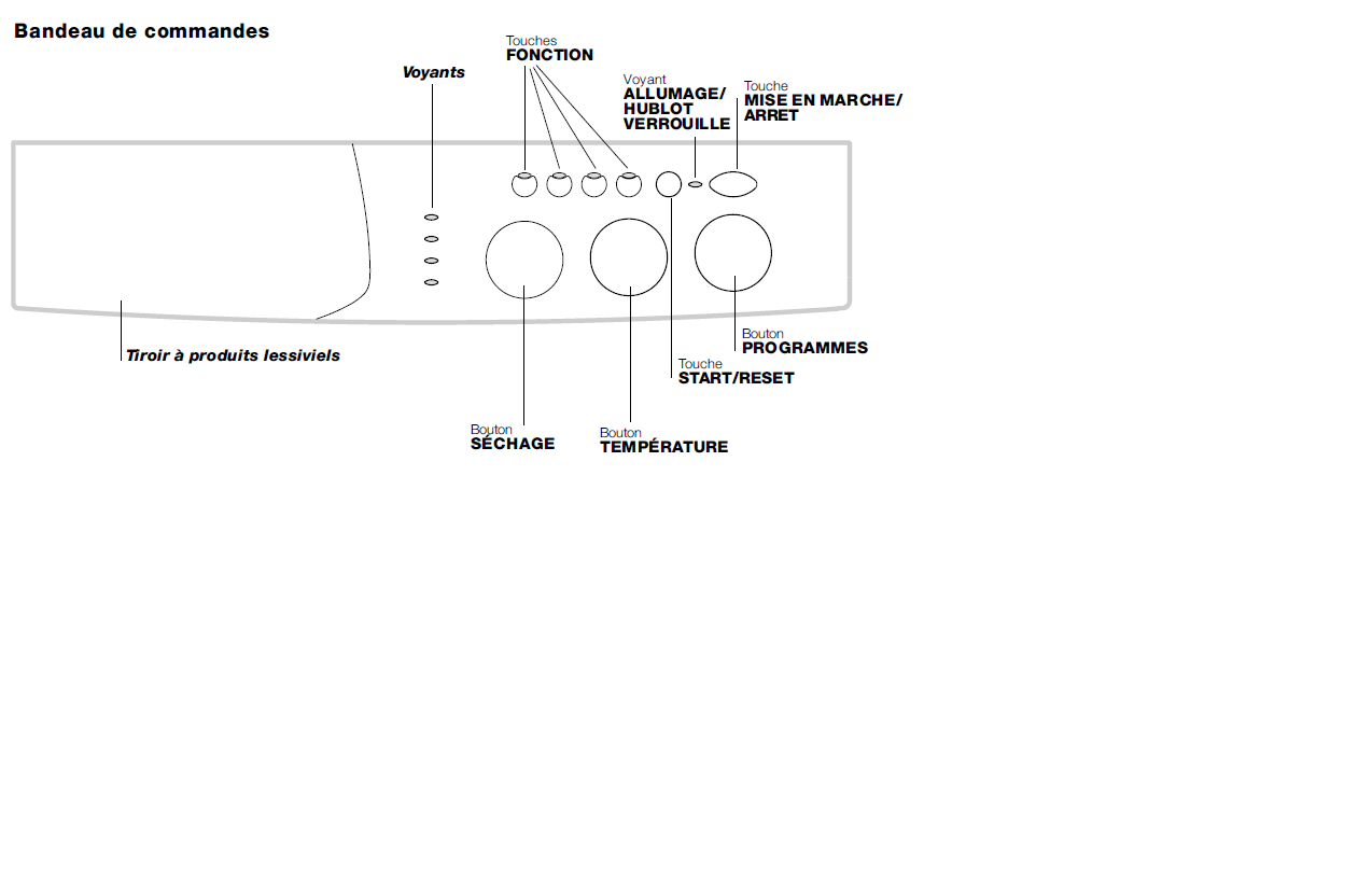

sur votre modèle , les lesds qui vous donnes un code erreur (sont les leds de touches de fonction
et la led voyant celle du bas uniquement .
voir photo.
faite un reset en débranchant la machine pendant 1/2 heure.
puis fait un essais de fonctionnement.
et mettre une photo au moment ou la machine s'arrête .

Le code erreur que je trouve correspond à la derniere led en bas a gauche qui clignote en meme temps que le cadenas, donc d'après la page en lien dans ce post, le code erreur 16.
