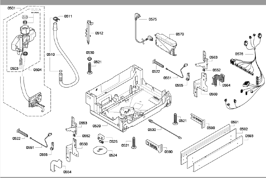

J'ai retiré tous les connecteurs de la carte de puissance, merci de m'indiquer comment la sortir de son logement, ce qui ne parait pas évident.
Merci d'avance . Cordialement

Très juste, voici la référence du LV : SMS58M62FF
Ce module de puissance est situé à l'arrière et en bas à droite du LV.
CB
le 04/03/2019 à 14:12
Re Bonjour
En complément du message précédent je joins la vue éclatée; le module concerné est le N° 570

Pour répondre à la question initiale de CB7 : comment sortir le module ?
1/ dégager les 2 "clips" qui le maintiennent en bas dans le panneau latéral, en écartant le module vers l'intérieur du LV (avec un outil plat).
2/ le câble secteur étant sorti de son connecteur, pousser le module par le connecteur 230V vers l'avant du LV. C'est ce connecteur qui "coince" un peu par rapport au panneau arrière.

Ce fameux module de puissance ne s'extrait que difficilement, il faut pratiquement déformer le chassis car il y a très peu d'espace en hauteur verticalement et un épaulement sur la prise secteur qui rend son extraction problématique : Conclusion la prochaine fois je renoncerai.
NB : Je ne comprends pas que Bosch Siemens ne remédie pas à ce pb lié à la maintenance.
