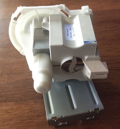

Je possède un lave vaisselle Whirlpool ADP 5778
Lorsque je le démarre, il se rempli d'eau, attend quelques minutes et se vidange.
Il affiche "END".
Je pense que c'est la pompe de cyclage qui est en cause car lorsqu'il est rempli d'eau rien ne se passe (pas de bruit d'aspersion a l’intérieur)
J'ai démonté la pompe de cyclage qui effectivement était gommée.
Apres lubrification des coussinets, j'essaie la pompe en la branchant directement sur le 220.
Elle ne tourne pas a chaque mise sous tension.
si elle ne tourne pas j'arrive a la lancer a la main.
C'est une pompe comme celle ci:

Mes questions sont les suivantes:
Le fait que le moteur ne démarre pas tout le temps est il normal?
Je ne vois pas de condensateur sur cette pompe, ou est il placé?

Peux tu répondre a mes deux question stp?
Le fait que le moteur ne démarre pas tout le temps est il normal?(branché en direct sur le 220)
Je ne vois pas de condensateur sur cette pompe, ou est il placé?(voir photo du premier message

sur ce type d'appareil ,il n'y a pas de condensateur de démarrage.pour le moteur (cyclage)
votre pompe de cyclage serait hs.
souvent aimant du rotor fendu (pompe synchrone avec rotor a aimant permanent)
en branchant directement sur du 220v le moteur doit tourner librement.
