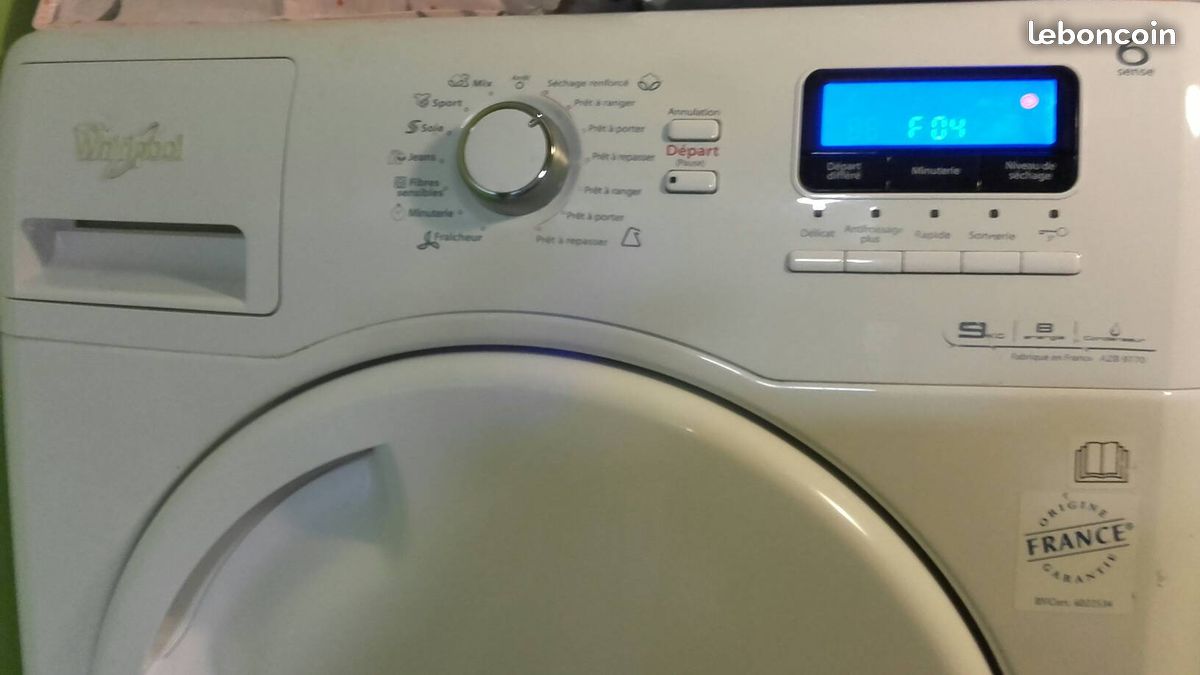

mon seche linge Whirlpool azb 9770
seche bien le linge
mais il s arrete pas de tourné et de chauffé
alors au bout de 90mn environ je met la pause
le linge est bien sec
alors qu il reste environ 20 mn sur le cadran
si vous avez une idee du probleme
merci a l avance

j ai récupéré le seche linge avec code panne F04
un klixon c est mis en securité j ai percé ce klixon pour le rearmé impccable et je l ai testé avec un briquet il fonctionne tres bien il y a un autre klixon de regulation "le blanc"
je me suis dit comme un en securité l autre a peu etre aussi un probleme
le linge est bien sec plus de code panne mais faut que je l arrete sinon il continu a cheché

le code erreur F04 n'est pas répertorier par whrilpool.mais correpond normalement à la détection d'un temps de chauffe trop long. Vérifiez donc la sonde de température (klixon) et la résistance.
pour votre cas:changer les deux sondes. (il ne faut pas bricoler en persant vous déformez le réglage de températeur de déclanchement(soit le klixon fonctionne ou ne fonctionne pas?)

La doc que j'ai concernant AZB-9770 indique que F04 a pour origine un des 2 relais de commande des résistances ( 2R de 1200w) de chauffe K02 K03 sur la carte L1880.
par contre je ne connaissais pas la manip de percer un thermostat pour le réarmer ..... mais en tout état de cause je ne me lancerai pas à la faire car en cas de coup dur il y va de la sécurité de la machine .
et si c'est la sonde de temp qui est hs ?
en principe sur le bloc de chauffe 3 thermostats + la sonde de temp
deux noirs , 1 par résistance de chauffe , type NF auto réarmables 80°C/120°C
un blanc TL le limiteur de sécurité Non réarmable 165°C quand il s'ouvre il est HS !
et la sonde de temp grise ou saumon qui doit faire 12000 ohms à 25°c et 3300 à 60 °C

la sonde de devant sur la turbine c est peut etre elle qui di a la carte que le linge est pas sec
ALORS QUE LE LINGE EST BIEN SEC
le 13/03/2019 à 15:25
seche linge réparé
c est bien la sonde (photo plus haut)
qui est hs
j ai récupéré une seche linge Whirlpool AZB
avec courroie cassé
du coup j ai pris la sonde d humidité pour la mettre sur le AZB 9770
impeccable quelle plaisir de voir le message " END "
linge bien sec bien sur
