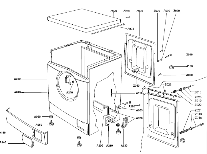

Bonjour, Lave-linge NPG1000TH. Manchette/joint de hublot HS. Je l'ai enlevé sans difficultés, hublot ouvert mais sans démonter la façade. Pour mettre joint neuf en place: démonter la façade ? J'ai regardé, cela me paraît très difficile ou impossible : démontage bandeau bas en pvc,accès vis ? Joint neuf à mettre en place sans démontage du panneau avant...mais par le hublot, machine en appui arrière à 45° ? Quel avis d'un expert NewPol? Merci
le 03/03/2019 à 00:36
sans démonter la façade, ca me parait difficile.
il faut démonter le bandeau de commande , la plinthe puis la façade pour accéder a la cuve.
le 03/03/2019 à 09:54
merci choua4 pour la réponse.
Mais re-vérification faite sur la machine, le démontage de la façade me semble très difficile ou impossible. Quel avis en voyant la vue éclatée - image ci-joint - Pouvez-vous me conseiller ? Merci.
le 03/03/2019 à 16:37
effectivement , la façade ne se démonte pas sur ce modèle.
je pense que le plus pratique serait de démonter le hublot et de coucher la machine sur l'arrière pour remplacer le joint par le trou de hublot.
