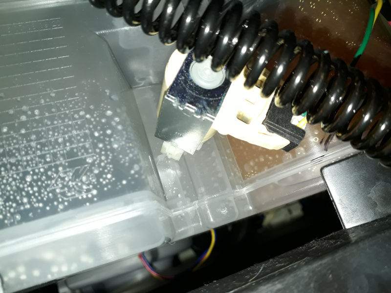

Conso sel lave vaisselle rosiere rlf6261e
créé le 02/03/2019 à 17:15
Conso sel exessive
Bouchon ok joint ok
Solenoide regeneration 3,5k
Tester en 220 v ok
Demontage repartiteur qui ne semble pas bouché
Avez vous des infos supplementaires
le 02/03/2019 à 17:56
d'après se que vous dite tout est bon
mais il faut vérifier que l'électrovanne ne soit pas alimenté en permanance par la carte électronique.
le 03/03/2019 à 14:11
Assurez-vous que la pointe de l'électrovanne ne soit coincée en position ouverte par exemple.
le 03/10/2020 à 18:54
comment faites vous pour démonter cette électrovanne? Il n'y a aucune vis et il semble qu'elle soit clipsée sur le pot.
Merci !
le 03/10/2020 à 23:27
Je réponds à ma propre question :
Il faut faire tourner vers la droite (sens horaire) l'électrovanne d'environ 1/8 de tour.
