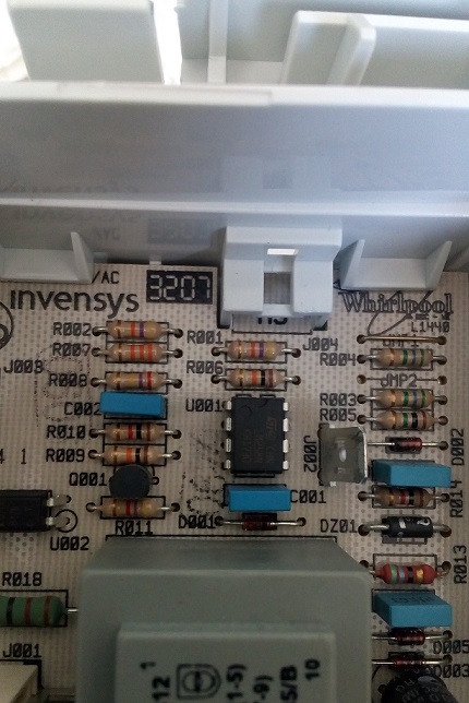

Au niveau du module d'humidité se trouve deux connecteurs avec deux fils marrons branchés dessus c'est à ce niveau que j'ai fait la mesure.

bonjour, juste pour etre sur de bien avoir compris. il faut distinguer capteur d'humidité et module d'humidité
le capteur d'humidité est fait de 2 tiges inox situées dans le tambour sous la porte du SL
au bout de chaque tige il y a un fil (souvent marron qui part et arrive sur le connecteur marqué HS du module d'humidité situé le plus souvent sur le dessus de la machine en haut à droite
c'est ce module (électronique) qui génère le signal envoyé à la carte de contrôle
dans un 1er temps démontez le CAPTEUR d'humidité, il doit etre propre sans peluches ou résidus sur le dessus ou le dessous
si vous avez mesuré 1.5 ohms au niveau du capteur il y a un souci car l'entrée sur le MODULE au niveau du connecteur HS se fait par 2 résistances de 47000 ohms dans chaque branche
avez vous fait le test avec la serpillière bien humide ??? c'est idem ?
bonne journée
mamigas

Effectivement, je me suis trompé, je voulais parler du capteur d'humidité que j'avais déjà bien nettoyé.
Je trouve autour de 1000 Kohms en laissant les deux fils marrons branchés.
J'ai déjà mis une serviette imbibée d'eau et cela fait le même problème. Vous pensez que c'est plutôt le capteur ou le module ou autre chose?
le 02/03/2019 à 15:54
J'ai mesuré les résistance du module d'humidité (voir photo ci-jointe). Il y en 3 que j'ai beaucoup de mal à mesurer, je n'ai pu les mesurer qu'un paire de fois avec des valeurs autour de 1600 Kohms. Il s'agit des R003, R004. Il faut appuyer très fort avec les pointes du multimètre pour avoir une mesure fugace (et pas toujours).Est-ce que cela signifie quelque chose?
