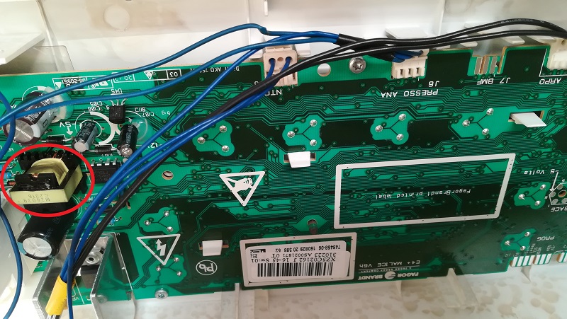

En examinant la carte de puissance, il me semble qu'il y a un composant qui a chauffé (transfo?). Je pensais aussi changer le triac qui est souvent en cause dans ce genre de panne...
Qu'en pensez-vous?
le 02/03/2019 à 17:28
- concernant le tranfo
je n'ai jamais eu de panne de transfo sur un lave linge.(pour moi il doit être bon).
pour le savoir, vérifier la valeur de la bobine.
si interruption c'est quelle est hs.

le 02/03/2019 à 20:03
je suis allé dans un magasin d'électronique et le vendeur m'a dit effectivement que le transfo devait être OK. J'ai mesuré o ohm au bornes de la bobine donc à priori OK.
Pour le triac, je l'ai changé pour être sûr.
