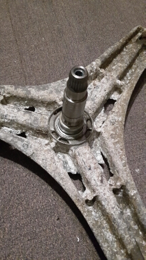

Bonjour à tous, je sollicite votre aide car je suis dans une impasse avec mon lave linge LG F12220TD.
Il y a deux semaines, bruit à l'essorage et odeur de cramé. J'ai diagnostiqué des roulements en fin de vie et un joint de palier fatigué. Je me suis donc lancé dans la réparation avec succès. Par la suite, un cycle à vide et deux ou trois cycles avec linge sans histoire.
Ce matin grosse déception puisque lors d'un essorage à 1200tr/min, j'ai vu que le tambour faisait quand même pas mal de bruit et se désaxait un peu. Le joint de hublot frottant, j'ai constaté que c'est lui qui dégageait l'odeur en se désagrégeant.
J'avais remarqué lors du démontage que le croisillon était un peu fatigué mais pas mort pour autant. Est ce qu'il peut se déformer sur un essorage puis revenir en place après??? Je trouve ça peu crédible. Quand je fait tourner le tambour à la main, il est en ligne, c'est ce que je ne comprends pas.
Est ce que quelqu'un aurait un avis sur mon cas?

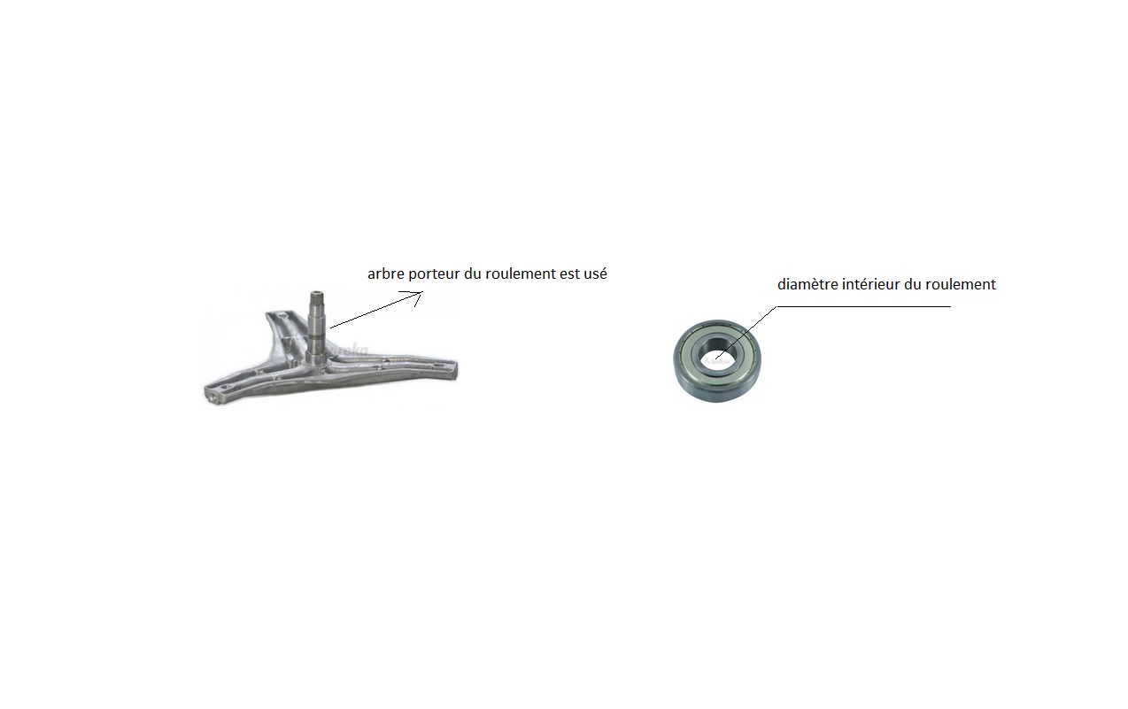

si l'arbre du croisillon était usé (un peut fatigué comme vous dite )
il aurait falut changer le croisillon avec pour être sur de la réparation.
le moindre petit jeux à l'éssorage c'est fatale.
il vous reste plus cas recommencer le travail, avec un nouvrau croisillon.

Un des bras de croisillon à peut être cassé. Il faudra faire un nouveau démontage pour contrôler l'origine du soucis.

Quand je disais le croisillon est "un peu fatigué", il fallait lire très fatigué !
Ci joint une photo faite aujourd'hui puisque je m'y suis remis. Il est possible qu'il ne soit plus assez rigide,sans parler du l'usure sur l'axe. En tout cas, la pièce est en comma de. Je fais l'impasse sur le renouvellement des roulements et du joint de cuve qui ont été remplacés il y a 3 jours.
Merci de vos retours, je vous dirai ce qu'il en est après remontage.

si vous ne voulez pa prendre une pièce neuve
voir dans des déchetteries ou dans un centre emmaus
le 18/02/2019 à 12:15
Les roulements n'auront pas à être remplacés. Le croisillon suffira.

petit compte rendu :
Le croisillon était bien en cause, problème réglé.
