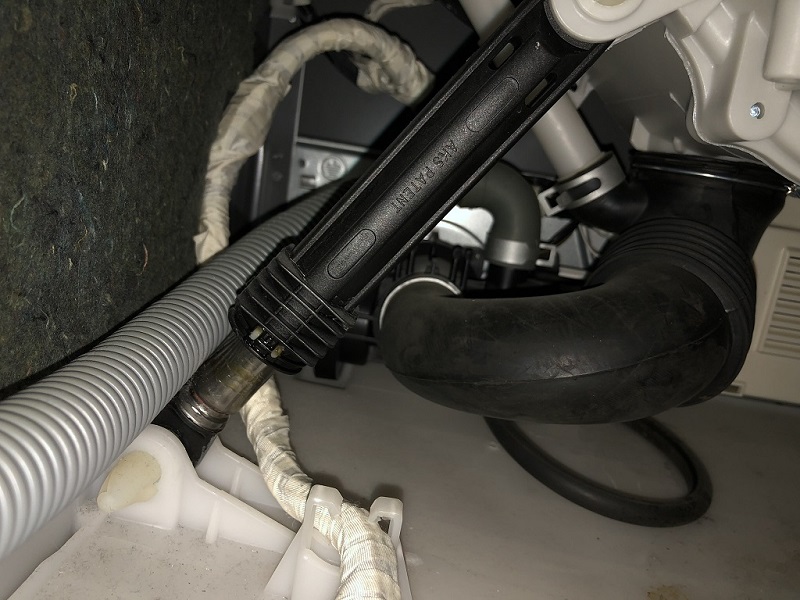

j'ai cette machine à laver séchante depuis 4 ans environ, et depuis quelques semaines, j'ai d'importantes vibration de la cuve lors de l'essorage (voir vidéo sur le lien).
Je préciser qu'il n'y a aucun autre bruit suspect de moteur (direct drive). Machine bien stable sur ses pieds, ce bruit commence à m'inquiéter.
Quelles sont les pièces à controler? Les amortisseurs? ressorts? Masse mal serrée?

Vous pouvez en effet contrôler les points que vous avez cités; Vous pouvez également vous assurer que le tambour n'est pas de jeu dans la cuve, ou lorsque vous le faite tourner à la main.

J'ai enlevé le capot supérieur et la trappe arrière de la machine.
Tout semble en ordre, presque comme neuf.
Il y a 2 ressorts fixés au berceau supérieur, à priori comme neufs et non réglables.
Il y a 3 amortisseurs en dessous avec un tout petit peu de graisse sur la partie métalique.
J'ai pu identifier 2 masses fixées vers le haut de la cuve. Rien ne bouge.
Je ne vois aucun jeu au niveau du tambour.
J'ai fait une vidéo ou j'agite la cuve par le dessus. Il y a ce bruit à chaque mouvement, je ne sais pas si c'est normal et n'arrive pas à identifier d'où il vient.
Je note qu'il est plus facile d'agiter la cuve d'avant en arrière que de gauche à droite.
J'ai tout remonté, refait les réglages des pieds de ma machine, puis j'ai lancé un programme rinçage/essorage (1400 rpm) à vide.
Ca vibre quand meme un peu, assez pour faire danser les bidons de lessive sur la machine.
J'ai aussi noté que le tambour était plus difficile à faire tourner juste après l'essorage à vide qu'avant le cycle.
Est-ce normal d'avoir des vibration à vide? La machine ne devrait pas etre parfaitement équilibrée?
