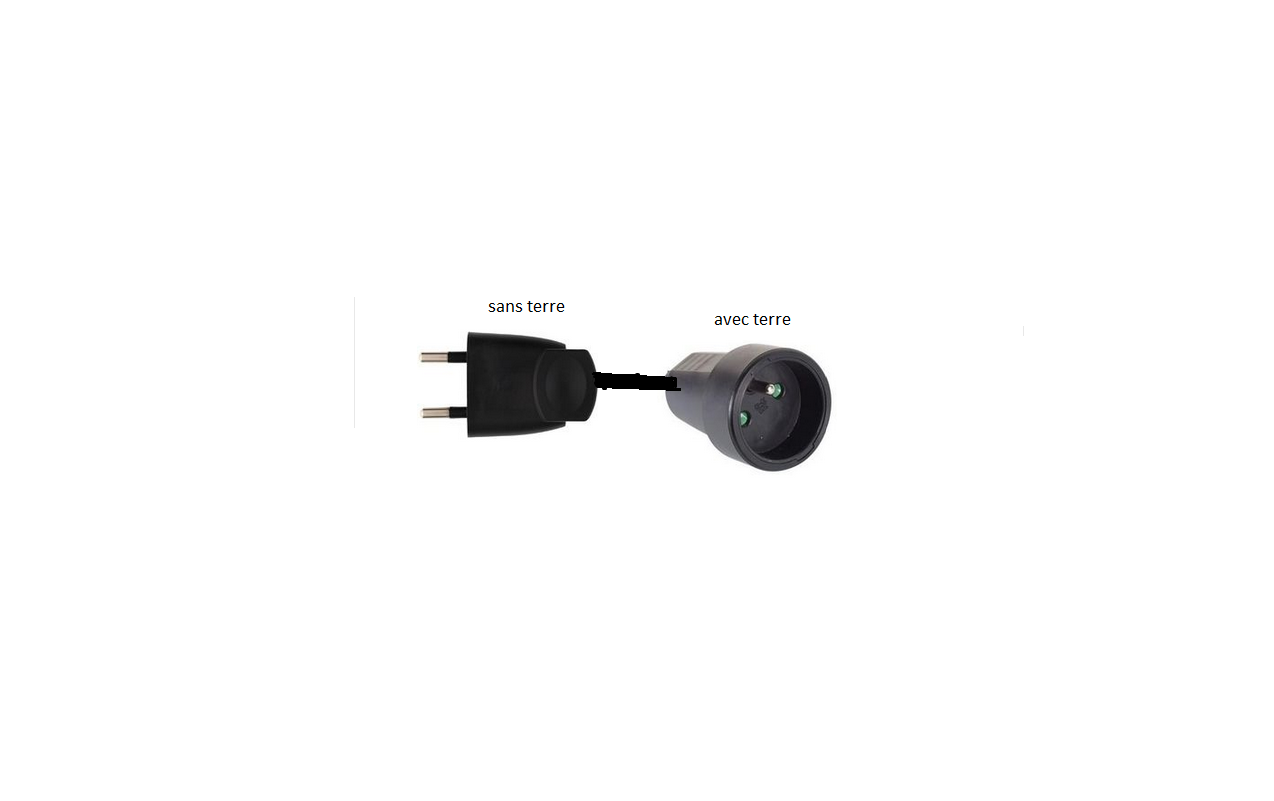

si vous possèdez ces deux fiches faite un dernier essais pour confirmer que c'est bien la carte en defaut
si c'est bien la carte qui est en défaut
