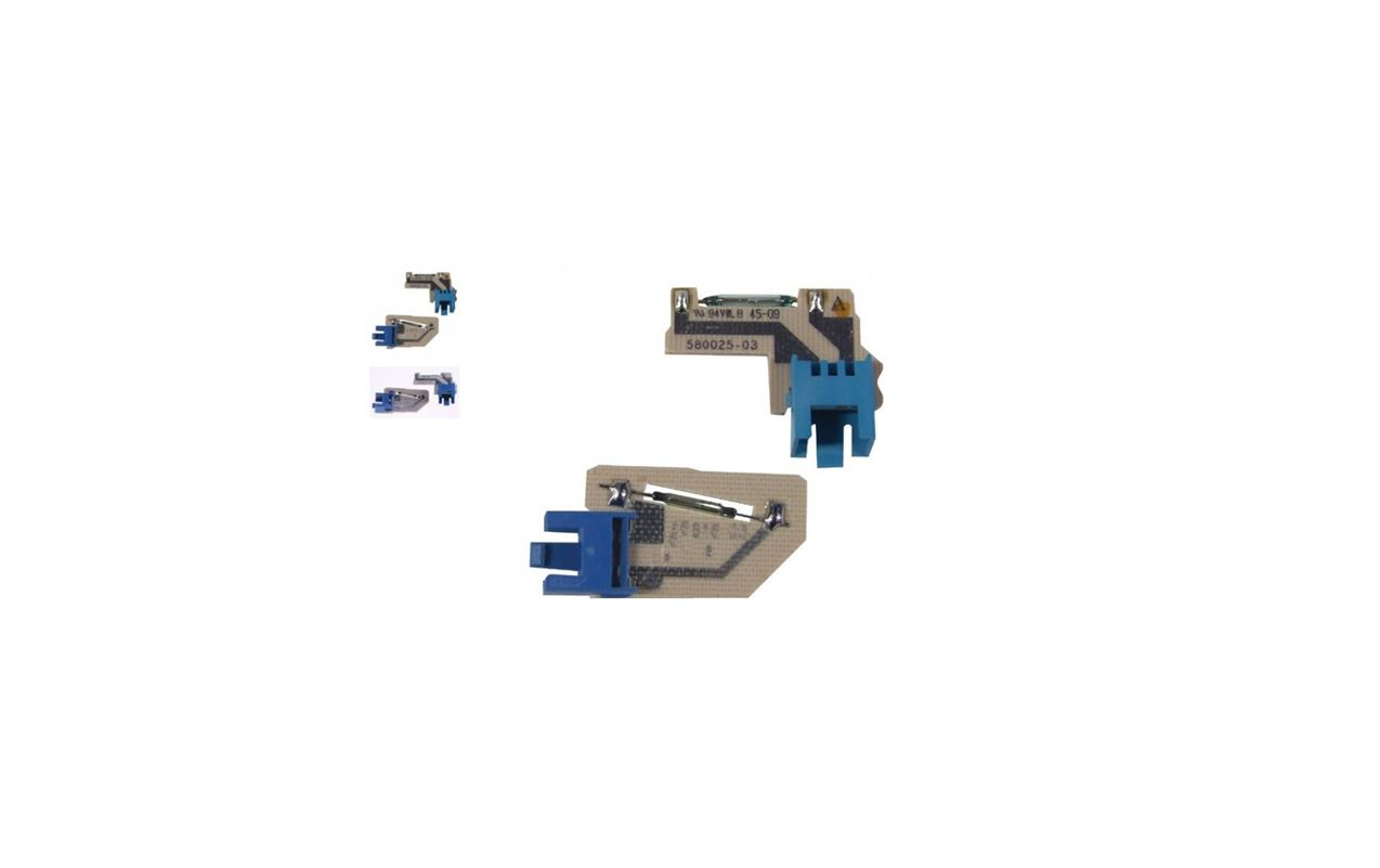

Un Capteur ILS (Interrupteur a Lame Souple) n'est en fait rien d'autre qu'un interrupteur, commandé au passage d'un aimant.(ouvert ou fermé)
pouvez vous sortie la carte de son emplacement
et faire cet essais avec un aimant en mettant le multimètre en position bip dès l'approche de l'aimant vous devez avoir un bip et dès que vous éloignez l'aimant vous devoir avoir rien. mettez une photo recto et verso et contrôler s'il y a de l'oxidation sur la petite fiche bleu.

faite l'essais avec l'aimant sans sortir la carte de son emplacement vous débranchez uniquement la fiche et vous mettez l'ohmètre.
il faut quand sache si ILS est bon ou pas si le contact se ferme et s'ouvre.
je joins une photo de la carte (deux modèles )
personnellement j'en ais réparé plusieurs sans changer le remplisseur.mantenant il est possible que indesit vous dit de changer l'ensemble remplisseur avec le débimètre .
pour ma part la confection du remplisseur en usine se fait sans cette carte qui est rajouté par la suite donc démontable (sans être sur à 100%

comme le débimètre et hs ,essayez de sorir la carte ILS de son logement (si vous arrivez il est possible quand puisse leréparé,généralement c'est le circuit qui est oxidé )
sinon il est possible de remplacer uniquement l'ILS
c'est vous qui voyez.
maintenant si l'ILS revient aussi chère que le remplisseur ne chercher plus à comprendre achetez le remplisseur.

cette valeur était la valeur de la résistance sans savoir qu'il y en avait une sur le circuit.(généralement sur les ILS ne sont pas équipé de résistance voir la photo que j'ai mis.)

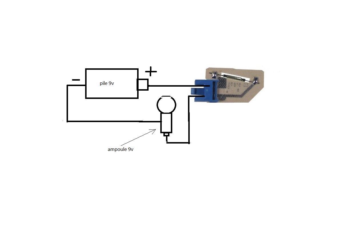

J'ai testé l'interrupteur ILS et pour moi il fonctionne car quand je fais le branchement avec la pile et l'ampoule quand je met l'aimant l'ampoule s'allume et pareil avec le multimètre il bip dès que je met l'aimant donc je comprends plus rien et je vois pas ce qui pourrait être en panne

je vous rappel ,lors des essais avec l'aimant et le test avec le multimètre vous m'avez assurer que c'était négafive.
donc pour moi c'est bien un mauvai contact ,je vous ez dit que j'ai réparé plusieurs ILS sans la résistance et c'était toujours:
- soit un mauvais contact à l'entré de la fiche
- soit le circuit qui était sulfaté.
- ou ILS de hs .
si tout fonctionne remettez tout en place et faite un essais de fonctionnement .
