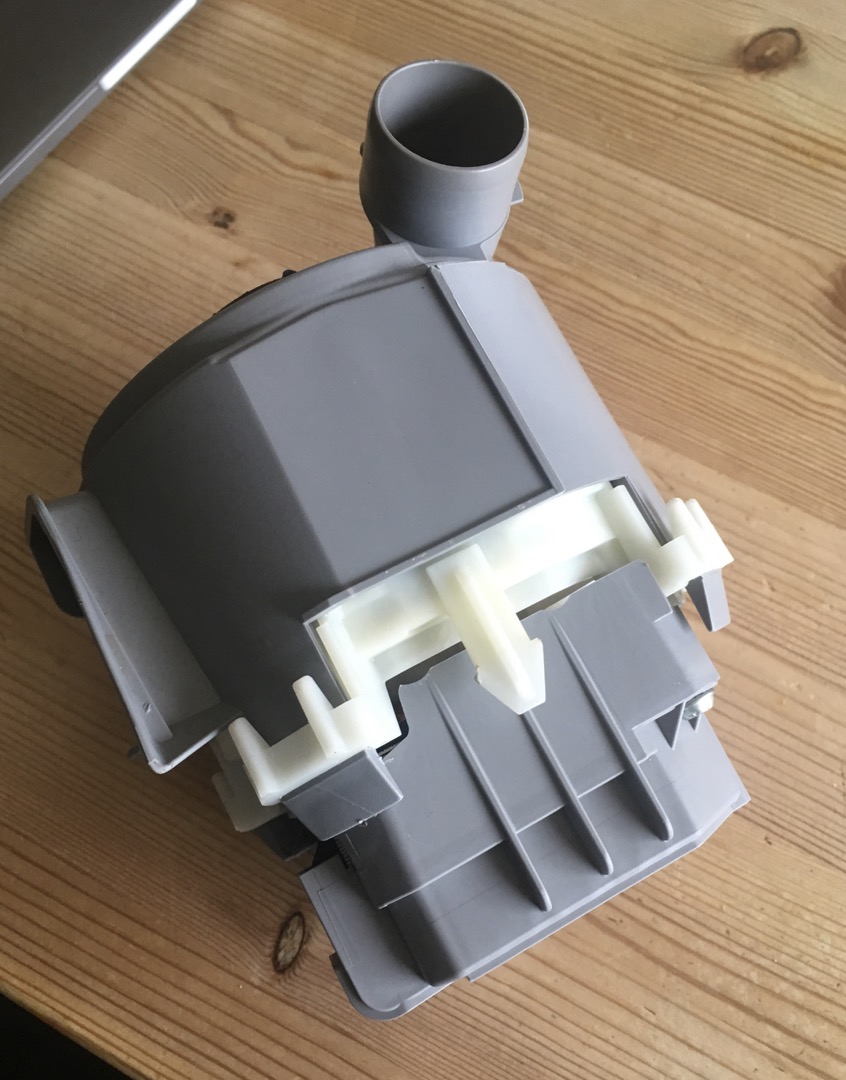

j'ai retiré la pompe pour la nettoyer
après remontage j'ai un peu moins le problème c'est à dire que si j'ouvre la porte en début de cycle j'ai l'impression que ça active quelque chose...l'eau arrive dans le LV
J'ai mis ci dessous une photo de la pompe que j'ai retiré
Est ce que c'est bien cette pièce qu'il fallait retirer ?
le 10/02/2019 à 09:56
vous avez un problème de bug connue chez siemens
- faite ceci:
Votre lave-vaisselle s’arrête au bout de deux minutes et indique le code E24, c’est peut-être une erreur du logicielle de l’appareil. Dans ce cas-là, ouvrez la porte de votre lave-vaisselle et refermez la 1 minute après le départ du cycle et il terminera le programme normalement.
si cela ne fonctionne pas dite le.

le 13/02/2019 à 17:20
bjr nettoyez la pompe de vidange
