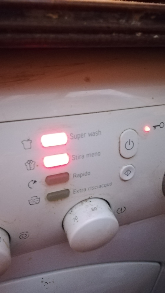

Error lave linge ariston avxl 108
créé le 07/02/2019 à 23:21
salut, la machine à laver en question par erreur de clignotant lumières n ° 4 et 8 ainsi que la lumière de "on" .a quelqu'un est arrivé cette faute et ce qui peut être imputable?, grâce à ceux qui veulent contribuer avec son expérience.
le 08/02/2019 à 10:07
- Pas d'échange d'informations entre carte de puissance et d'affichage. Vérifier connectique, et état des cartes.
