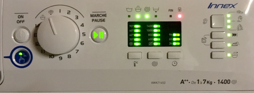

J'ai un lave-linge Indesit xwa 71452. Quand je lance une lessive, il ne se passe rien mais au bout d'un moment, tout les voyants se mettent à clignoter !

le 04/02/2019 à 08:52
faite une photo au moment ou les voyants clignotes et mettez la.
si les voyants des "Options" et le
voyant MARCHE/PAUSE clignotent.
fait ceci: Eteindre l'appareil et débrancher la fiche de la prise de courant, attendre 1
minute environ avant de rallumer.et faite un essais de fonctionnement.

J'ai déjà fait cette manip et la panne recommence.
J'ai fait une photo, j'espère que cela pourra aider à m'orienter sur un dépannage.

le 04/02/2019 à 17:41
c'est un problème électronique.
pour confirmer:faite ceci: débrancher au moins 30min pour qu'elle se réinitialise en effaçant tous les méssages d'erreurs.
si cela ne fonctionne pas.il faudra démonter la carte électronique(et contrôler les condensateurs de valeurs de 10v il y en a deux, s'il sont gonflés sur le dessus il faudra les remplacer en mettant du 25v et corespondre les micros farates(exrmple: 10v 680 micros farates mettre du 25v 680 micros farates )
