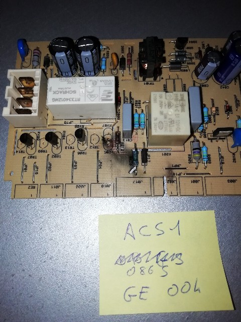

Bonjour voici mon problème mon lave-vaisselle adg 699/1 FD, est en panne suite à une panne de la pompe de cyclage j'ai commandé une nouvelle pompe j'ai remonté cette nouvelle. Et mis en route le lave-vaisselle il s'est bien allumé a commencé son cycle puis a fait disjoncter j'ai démonté la carte du lave-vaisselle référence des 1573 et j'ai vu un transistor exploser d'après le peu qu'il restait j'ai réussi a trouvé sa référence qui est ACS1 086s ge004. Ma question est la suivante qu'est-ce qui a pu faire sauter ce transistor et y a-t-il d'autres pièces qui peuvent être mis en cause j'aurais besoin de VOUS cordialement Fabrice j'essaie de joindre une photo de la carte merci
le 02/02/2019 à 18:27
Voici la photo

tr05 acs108-6s n'est pas un transistor mais un triac (GE004 est un Numéro de lot )
ce qui l'a tué c'est tout simplement l' élément que ce triac commande et qui doit être connecté en J10...... suivez les fils et vous arriverez au fautif !
maintenant vu le coup de calgon pris par le triac il est possible que son circuit de gate piloté par le micro soit aussi endommagé auquel cas enterrement de 1ere classe pour la carte

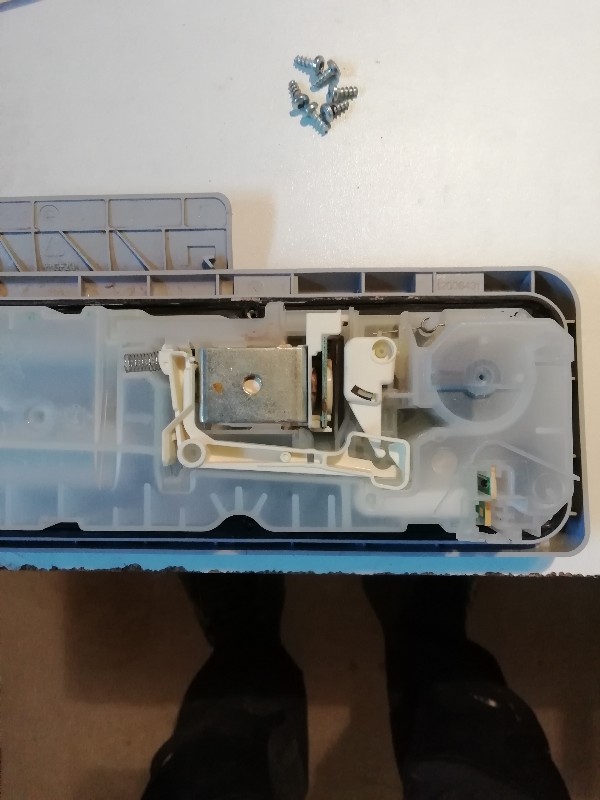

Bonjour à Del, j ai commandé le triac en question, donc ma carte n est pas réparé pour le moment si ç est le même triac vous devez avoir un problème sur la pompe de cyclage est un problème sur ces machines, l electroéimant prend l eau gonflé et bloque la pompe ce qui peut faire péter le triac, je posterai quand j aurai reçu le colis de Chine ç est long cordialement
le 22/02/2019 à 13:20

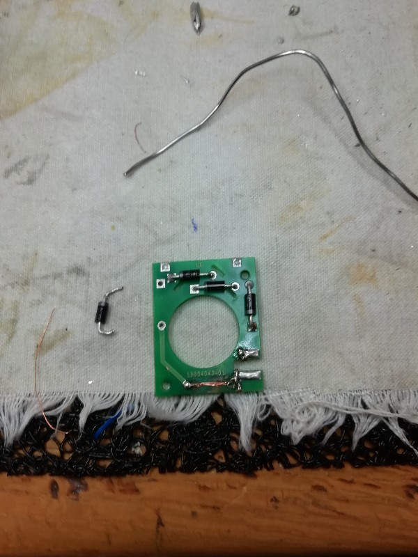

Bonjour, alors voilà j ai reçu mon triac, je l ai ressoudé et fait un test de continuité pour voir où il menait, ç était la trappe à produit de lavage qui avait bloqué. Donc démontage de la porte, il y a une sorte de piston alimenté qui libère la trappe, démontage du piston sur lequel il y a une carte avec des pistes cramées et après un test deux diodes sur quatre hs, diode in 4007. Remplacement et remontage de l ensemble et ç est reparti nickel👍👍😜😜 donc cycle normal et voilà réparé !!!! Enfin presque erreur f3 après recherche il s agit de la sonde de température ou du tunnel de chauffe je vérifie et je vous tiens au courant.
le 22/02/2019 à 14:57
Photos
le 22/02/2019 à 16:11
Diodes
