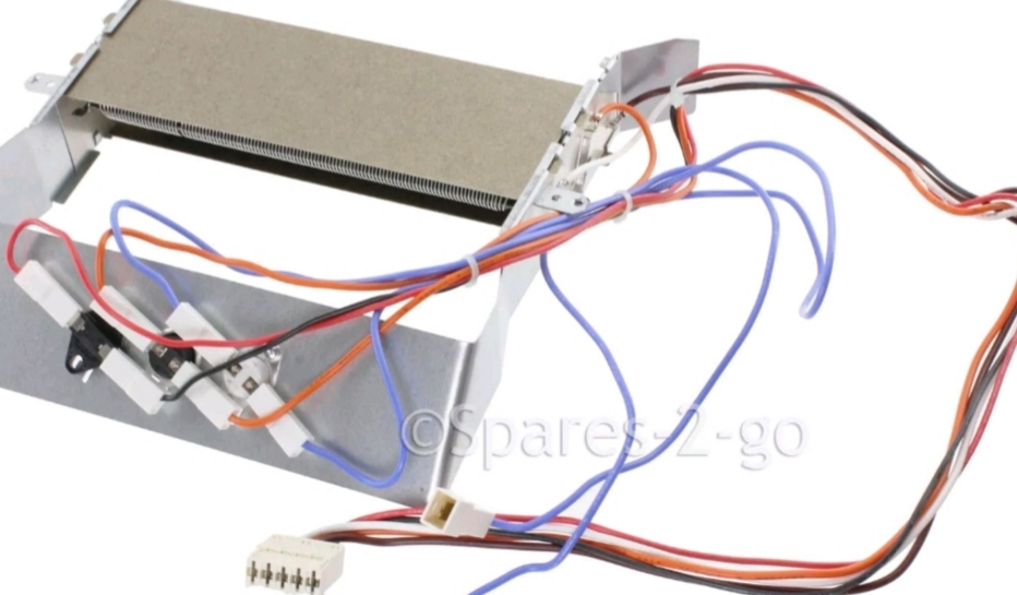

Je les démonté et je me suis aperçu que la résistance était hs. Donc je la commande, je l'installe et la toujours le même défauts..

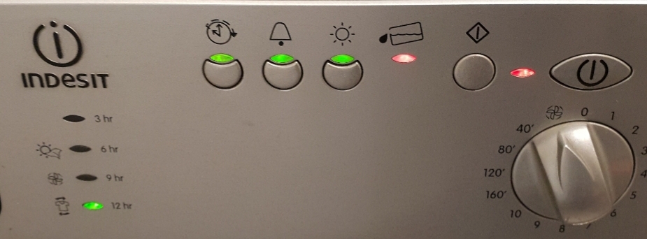

Je vous joint en photo les voyant allumé sachent qu'il clignote tous en meme temps très rapidement.

problème du à la résistance .
la résistance que vous avez mise neuve était équipé des deux klixons si oui.
voir carte électronique (relais collé ou autre panne )
le 30/01/2019 à 18:56
La résistance est bien équipé des 2 klixon, j'ai seulement rajouté l ancienne resistance qui sert a calculé la température mais elle est fonctionnel je les testé.
Je vais regardé pour la carte électronique.
Merci a vous
le 31/01/2019 à 09:11
je ne vous comprend plus , vous dite avoir changé la résistance vue quelle était hs ,et maintenant vous dite que vous l'avez remis!
je vous rappel avant de changer une pièce en la contrôle ,plusieurs fois avant de prendre une décision ,en ne change pas une pièce à l'aveugle.
ma question pourquoi remettre une résistance hs?
soit vous n'arrivez pas à prendre de mesuure (de vous servir d'un appareil de contrôle soit vous n'avez rien fait au niveau de la réparation .)
le 31/01/2019 à 15:42
J'ai changé cet ensemble de piece qui etait hs, mais a côté des 2 klixon il y a la résistance qui controle la temperature qui n'était pas présent dans l'ensemble, jai donc repris mon ancien qui etait fonctionnel.
Voila tout 🙂
Je regarde des que possible la carte électronique et reviens vers vous.
