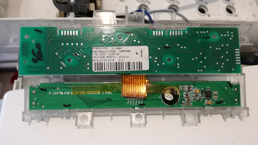

Bonjour à tous
Mon lave linge Arthur Martin Electrolux AWT1266AA 5 kg ne s'allume plus.A la fin d'un cycle de lavage la machine s'est éteinte d'un coup et ne s'allume plus et aucune fonctionnalité,l'alimentation électrique ne présente aucun problème, je lance un sos si quelqu’un peut m'aider à comprendre d’où vient la panne.
J'ai cette machine depuis 10 ans et j'ai jamais eu de soucis.
Merci d'avance à toute aide qui sera la bienvenue

le 27/01/2019 à 08:49
il s'agit l'alimentation à découpage de votre carte électronique qui a lachée, problème courant sur de nombreux appareils !
Si vous vous sentez à l'aise avec un fer à souder faites une photo net de votre carte et je vous guiderai pour la réparation,le prix des composants vous reviendra à 5 voir 6€.
Sinon regarder à côté de chez vous il y a toujours un réparateur hifi vidéo qui vous le fera pour 25 à 30€ ça ne vaut pas plussss.

le 27/01/2019 à 17:32
Bonjour à tous et merci pour vos réponse ça fait plaisir.
Pour D.M voila la photo de la carte que vous m'avez demandé et merci d'avance pour votre réponse. Bonne soirée
le 30/01/2019 à 20:58
bonsoir
sans vouloir anticiper la réponse de DM je ne suis pas sur que la photo montre la carte en panne. Votre photo montre, à mon avis, la carte afficheur non concernée par votre pb.La carte HS étant celle sur laquelle le secteur 230v arrive.
mais je peux me tromper
bonne soirée
mamigas
